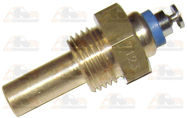

bonjour 2cv6, tu parles d'un mano de température ( d'huile ),
ou peut on mettre la sonde ?
à la place du bouchon de vidange comme sur les cox,
sur le coté ?
Re: Témoin d’huile clignote au ralenti sur méhari 1983
Il existe des sonde comme la jauge a huile il me semble
Il existe chez certain marchand des kits pour ça.... chez mcc et renov 36 je crois....

la prise de température se fait via une sonde dans le bouchon de vidange, à raccorder à un mano, C'est une information importante car la pression d'huile est inversement proportionnelle à la température.

La sonde ne se visse pas sur le bouchon, c'est un nouveau bouchon avec la sonde qui est incorporée. Il faut faire la connexion électrique en tirant un fil jusqu'au tableau de bord sur un mano adapté occase ou neuf. Cela permet aussi de savoir quand on peut tirer sur le moteur car finalement ces moteurs sont assez longs à chauffer..

Pour la sonde de température bien compris pour le montage, bien évidemment à visser sur le carte en lieu et place du bouchon de vidange.
