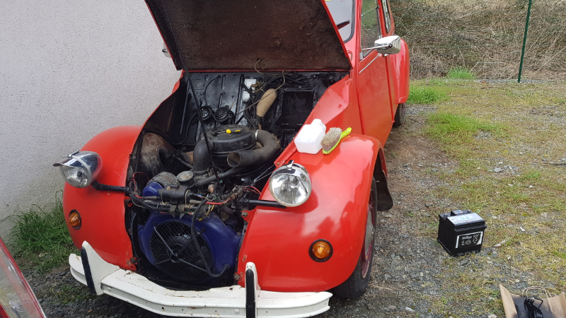

Bonjour A tous
Voici ma 2cv de 1988 que je restaure avec ma fille depuis on achat en avril 2019
je vais vous faire suivre les étapes que l'on a fait au fur et a mesure
Tout d'abord nous avons vidanger le moteur + tout les filtre +bougies + batterie, bocal lave glace, phare avant, calandre, rétroviseur droite et gauche
et remplacement des pare-choc avant arrière.
première grosse opération et on ce rend compte que elle ce laissera pas faire :)

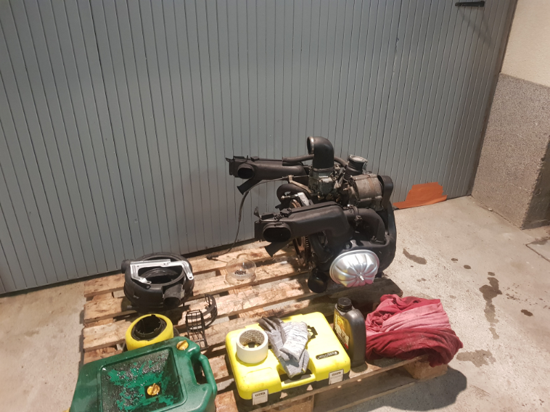

après avoir déposer la caisse nous avons déposer le moteur pour s'en occuper après
le châssis et nettoyer au Karcher puis dégraissant et brosse métallique pas moins de 1 semaine de travail pour le résultat,
bon maintenant le moteur il tourner pas bien alors grosse opération,
-allumage électronique
-fil de bougies
-bobine
-bougies iridium
-embrayage complet
-carburateur double corps hs donc remplacement
-démarreur refait a neuf
un peu de cosmétique au passage.
ne chercher pas la boite de vitesse elle et retourner sur le châssis :)

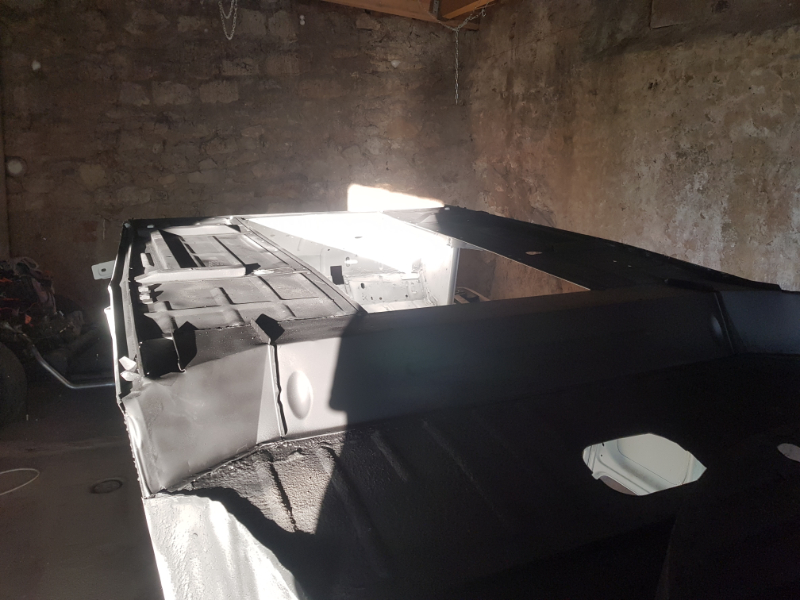

Voila après 1 mois a faire de la tôlerie la voici apprêter et ça a plus rien a voir
puis montage a blanc pour vérifier que toute mes pièces de la rouge ce monte bien sur la blanche.
maintenant attente de la peinture avec le confinement ça va être long
pour info achat avril 2019 travailler dessus 1 mois
reprise des travaux en décembre jusqu’à aujourd’hui
j’espère que mes commande de pièces vont ce débloquer.

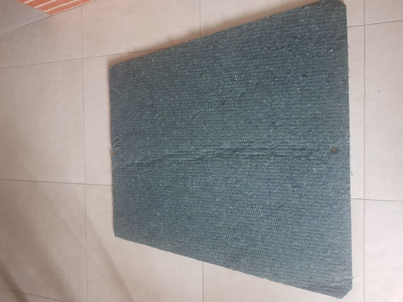

Oui peinture commander et après avoir consulter le catalogue Citroën de 1988 5 couleurs on était commercialiser, donc ma fille a dit bleu céleste AC575.
mais aussi plein d'autre pièces défectueuse regarder je liste les pièces commander
-Insonorisation capot
-Alternateur complètement HS
Joint qui vont dans les ailes avant
-tout les joints de caisses
-silent bloc de levier de vitesse
-ressort de rappel du claper de chauffage.
-la peinture AC575
-Les manchon d'air
-filtre a air
-filtre a huile
-antibrouillard arrière
-Câble de frein a main
je suis sur que j'en oublie mais voila en gros les travaux de ce mois ci

Voila l'avancement d'aujourd'hui
Je changerai les filtre cette été je garde cela pour le moment il on 50 kms et me servent à faire tourner ma belle
J'essaie de mettre la vidéo de ma deuche qui démarre :gnark: :voiture:

Insonorisation capote
