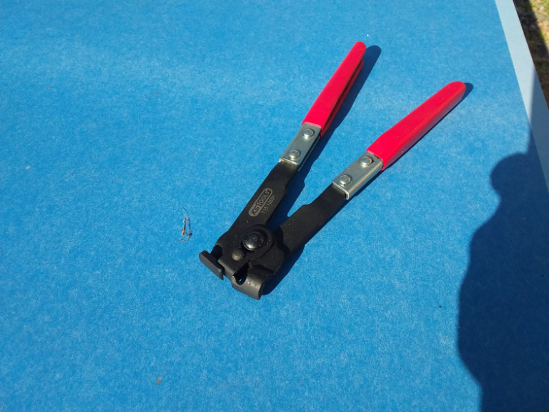

Pas du tout tu a pas dit de bêtise ,les deux montage son bon . je posterais une photo dans la journée de la pince spécial collier
j'ai çà au garage .

voila la pince spécifique pour collier de cardan, mais avec une autre pince on peut aussi .

renato13 a écrit : voila la pince spécifique pour collier de cardan, mais avec une autre pince on peut aussi .
Il y a aussi ce genre là, un peut plus récent.

Mikey 71 a écrit :renato13 a écrit : voila la pince spécifique pour collier de cardan, mais avec une autre pince on peut aussi .
Elle et plus récente la tienne, mais c'est pas pour les collier comme la mienne ,
moi c'est une clé que j'ai eu part un collègue chez Citroën , pour se genre de collier , https://www.cdiscount.com/Product/Zoom/ ... 349/0.html

renato13 a écrit :Mikey 71 a écrit :renato13 a écrit : voila la pince spécifique pour collier de cardan, mais avec une autre pince on peut aussi .
Ok René, j'ai été voir, effectivement c'est pas les mêmes colliers. Désolé...

C'est pour ce genre de collier :
Jubilee CVK015SS Lot de 15 Colliers de Fixation pour Soufflet de cardan https://www.amazon.fr/dp/B00BJDTWGU/ref ... LEbQY4SY3V

tu a çà aussi tu peut faire un bon paquet de collier ,pour cardans ,manchon de chauffage ,pour ton voisin ton club ,
avec la pince comme je montre plus haut :
https://www.piecevsp.com/fr/piece-et-so ... ardan.html
