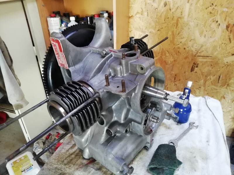

La vis doit se terminer par une partie plus fine non filetée. Mais si tu fais comme j'ai dit plus haut, ça marchera.
Re: Il était une fois......mon AZLP 1961
renato13 a écrit ::salut:
regarde celui çi,il et pas cher , https://www.ebay.fr/i/264438669687?chn= ... mktype=pla&
Je suis pas sur qu'il fonctionne tel quel :shock:
je c'est pas trop ,j'ai jamais utilisé se modèle ,le mien et différent , je lavais acheter je c'est plus ou .
Mais celui dans le lien ,a mon avis devrait être bon,! du moment que c'est le bon filetage ,le boulon va venir en appui sur le vilo,
et l’effort va se faire sur le filetage qui va tirer l'induit . du moins je pense ,!!. :salut:
J'ai acheté le mien dans une boulonnerie pro et j'ai usiné le bout en cône, il m'a coûté 2 ou 3 € maxi !

zamzam a écrit :J'ai acheté le mien dans une boulonnerie pro et j'ai usiné le bout en cône, il m'a coûté 2 ou 3 € maxi !
:mercizamzam: c'est ce que je comptais faire .......
Pour l'instant, le nettoyage avance bien !
et la commande est passé pour chemises/pistons, soupapes, joints reniflard !

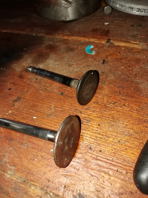

près reflexion, j'ai en effet pris la décision de ne pas remonter les soupapes d'origine
Par contre, une question aux spécialistes : Dois je protéger ce fil nu provenant de la dynamo ?
Sinon, demain, c'est appel chez un centre de rectification pour me renseigner sur les culasses (de toute façon, sans les soupapes neuves, je ne vais pas commencer tout de suite ....)

Bon, dans l'attente de mon extracteur d'induit qui me permettra de remonter le moulin, j'ai décidé de m'attaque à la repose la BV ainsi que des soufflets de cardans

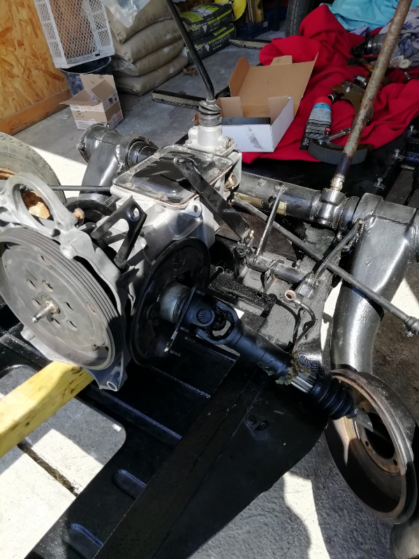

Résultat, une bonne suée au soleil, et finalement, les freins de remontés et réglés (reste plus qu'à remplir de lookeed )

Impec ! :pouce: Juste que tu devrais caler la boite par les côtés pour ne pas risquer d’abîmer la cloche ... de toute façon pour poser le moteur il faudra !

zamzam a écrit :Impec ! :pouce: Juste que tu devrais caler la boite par les côtés pour ne pas risquer d’abîmer la cloche ... de toute façon pour poser le moteur il faudra !
Je prends l'info.....ca devrait etre pour bientot car j'ai un colissimo en attente....donc demain matin, train à 5h, débauche à midi et si j'ai la pièce, je pense que le bas moteur sera remonté demain soir !

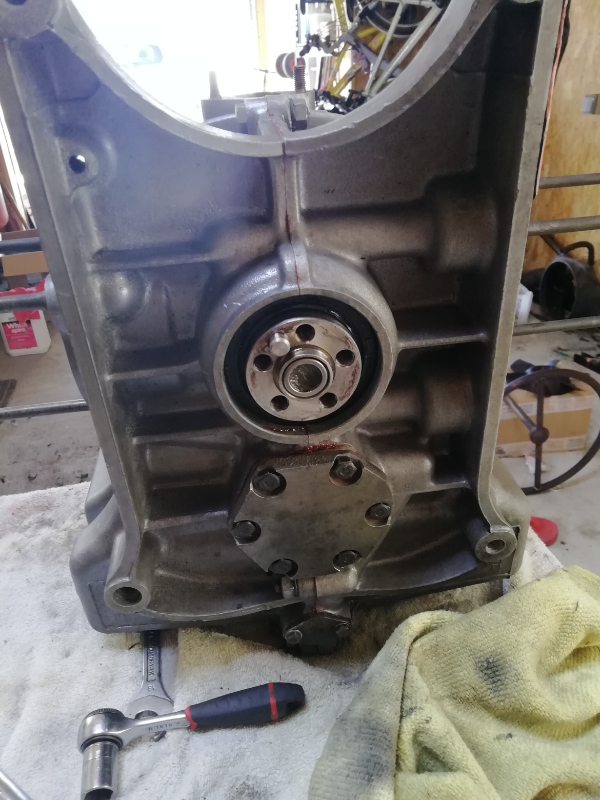

Hier, repose bas moteur avec l'aide de mon fils de 11 ans (ça change des jeux vidéos), et tri des affaires du garage
Et voilà !
Bon, si tout se passe bien, rodage des soupapes, équipement des culasses et repose ce WE !

Mais je trouve que tu mets beaucoup de pâte à joint. J'en mets même pas la moitié, juste un petit filet. Il ne faudrait pas que ça déborde dans le carter et que des petits bouts aillent boucher le circuit de lubrification...

C'est l'idée que je me suis fais apres coup ! bon, j'avais étalé et enlevé un peu mais je me suis fais la réflexion.
Je compte faire tourner à la perceuse une fois les culasses et remonté et voir si tout est ok....et certainement vidanger l'huile à ce moment là !
