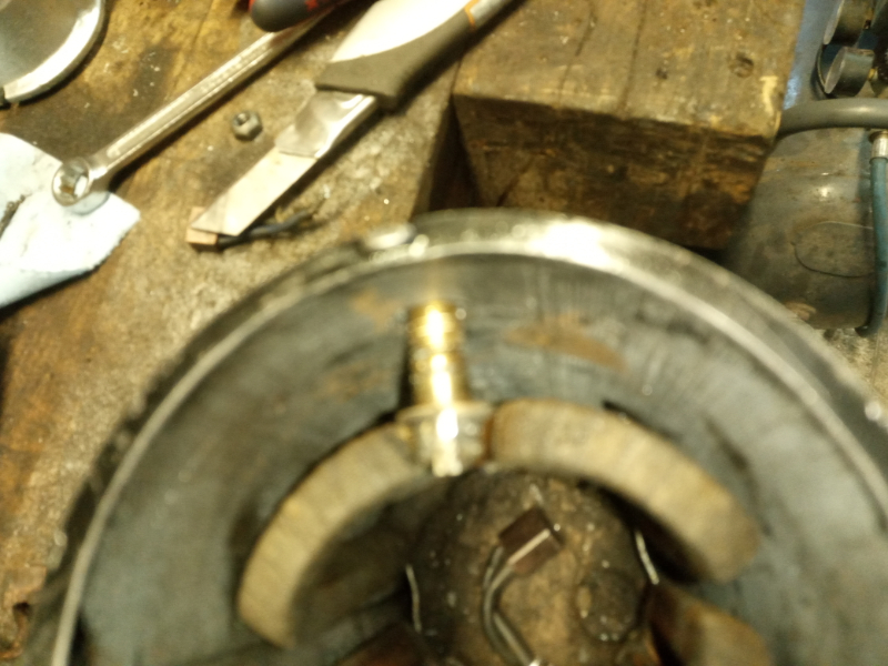

je suis en train de remonter mon démarreur à tirette ducellier 381 b, et j'ai oublié de prendre des photos pour le remontage.
Est-ce qu'il y a des rondelles isolantes à l'intérieur entre la vis et le corps, où ils sont tous dehors ?

Il y a un canon isolant pour le passage de la vis et forcement isolation entre vis inducteur et le corps

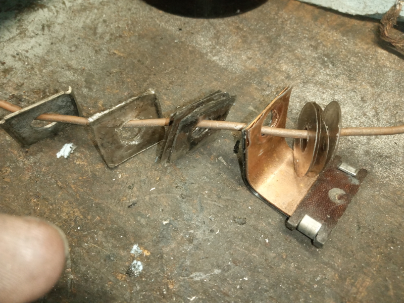

OK je m'en doutais, donc je l'ai remonté avec les rondelles rondes à l'intérieur et les a l'extérieur.
Mais il ne fonctionne pas, pas de contact, je viens de changer les charbons et les ressort car ils étaient cassés
Peut-être un problème de masse ?

Tu peux mettre feuille isolante entre charbon + et l induit et tester ohmetre entre charbon et borne alim en actionnant la tirette si pas de contact tu remonte la chaine charbon => inducteur => vis => contact tirette => vis alim.
Cote charbon masse il doit etre a la masse du corps.
Ensuite il faudrait tester l induit resistance faible entre chaque piste contigue du collecteur .
