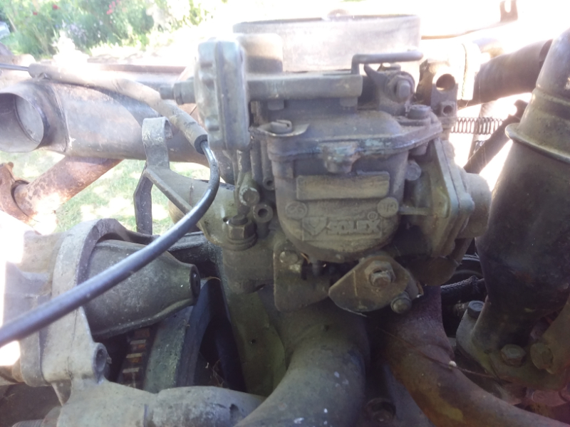

Alors voici les photos, en retard mais mieux vaut tard que jamais. Dite moi ce que vous en pensez...
Messages : 5879
Re: Achat moteur 2cv sans plaque moteur
Bonjour, il a l'air pas mal ,reste a savoir si il tourne et son kilométrage, la boîte est comment, voilà.
Mais le chariot de Intermarché et en très bon état :)
Messages : 7449
C'est vrai qu'il a l'air en bon état, avec un peu de boulot il est comme neuf. Courage.
Messages : 6411
Tu devrais graisser un peu les disques, ils sont tout rouillés :boulet2: :ptdr:
