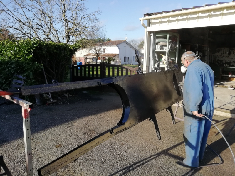

ET voilà, le chassis "polémique" est pret ....
Donc, tout d'abord mise en peinture epoxy 2 couches (Pour celles et ceux qui veulent connaitre les quantités, c'est 600g de peinture pour 1 couche (plus le durcisseur et diluant en quantité proportionné)
casaman

Puis, comme tout bon chassis , une couche d'antigravillon (Le RESTOM insonorisant, 2l suffise LARGEMENT)

Et pour finir, et bien, après sechage complet (pour info, c'est pas bitumeux au sechage), une couche de propreté avec le reste d'epoxy ...
ET voilà, resultat des courses, 1 mois de sechage dorénavant avant la remise en état des essieux et des freins

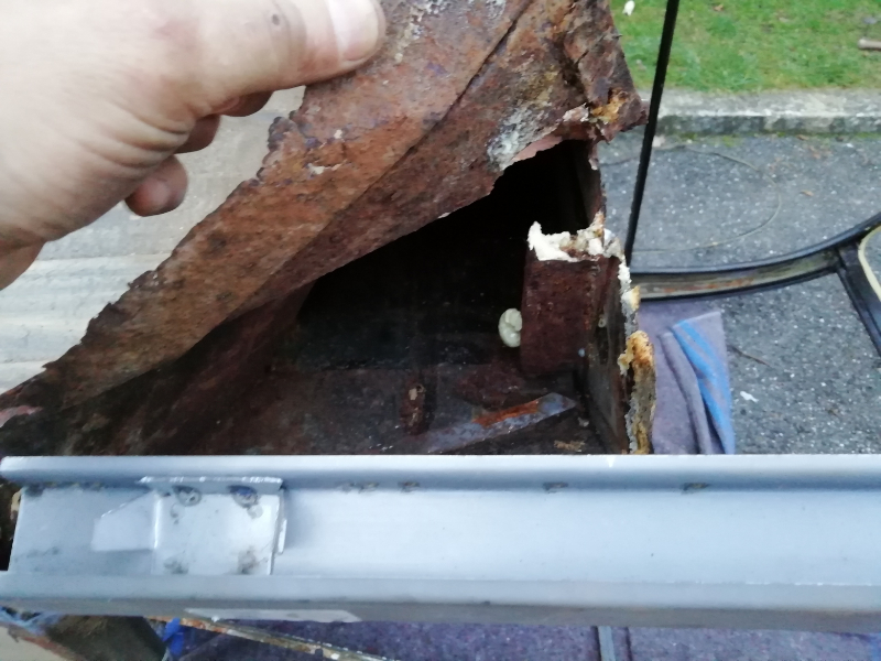

Et pour finir l'année, envoi de la caisse (du moins, ce qu'il en reste !) chez mon père, qui possède le matériel et la place.
L'aile n'est pas démontée car les vis sont...soudées par la rouille)
Les pièces changées seront :
- Bas de caisse
- Planchers latéraux et avant
- Fond de coffre
- 1/2 baie vitre
puis ensuite :
- Panneau arrière
- éventuellement la planche de bord (si pas réparable )
Pour ma part, je récupère le chassis et ainsi pouvoir commencer la repose des essieux et freins

Quand la caisse d'une 2cv était remplie de mousse expansive !!
Re: Il était une fois......mon AZLP 1961
Impressionnant de voir çà , :shock: :clap: :clap: au père . :tchin:
Messages : 1708
Moi, c'était de la fibre de verre, et ça brûle pas mal aussi :D

Allez, 2 petites photos du projet qui continue d'avancer...
A distance, c'est pas facile. Prochaine étape : mastic au niveau des soudures (qui seront toutes faites), ainsi que poncage/sablage et couche d'antirouille

beau boulot, c'est une construction totale à ce niveau :shock: c'est courageux :clap:

helios a écrit : :shock: c'est courageux :clap:
C’est sûr. A ce niveau, je remercie surtout mon papa et suis content d’avoir pu trouver des pièces de carrosserie facilement et de qualité.....
Après, je ne suis pas spécialement pressé !

C'est du très beau boulot ça !
Moi qui suis également au stade rénovation de la caisse, j'ai tout simplement l'impression d'être un nul (bon d'accord, c'est pas très faux) à coté du résultat que tu as. Mais comme tu as triché parce que c'est un vrai carrossier qui te fait le job..... :mdr: :lol: :mdr:
