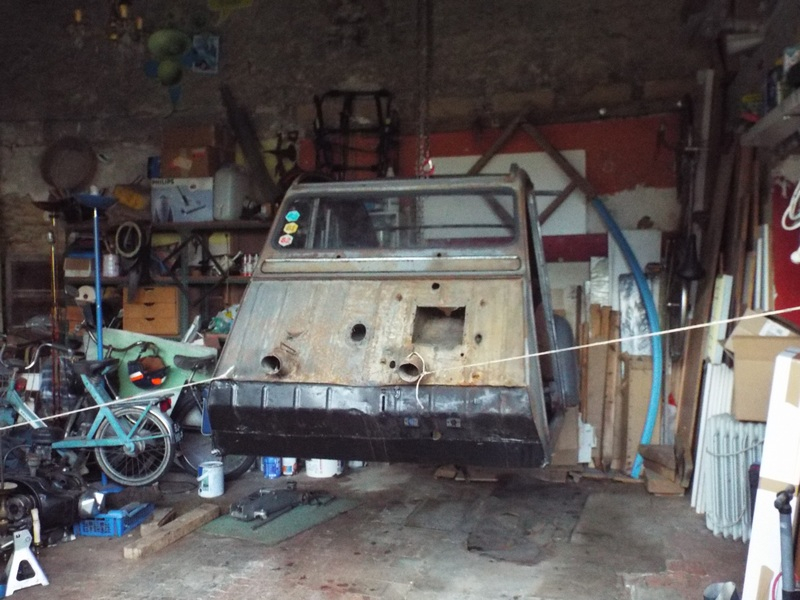

Re: Démontage caisse et châssis de 2cv : quel outillage ?
Si tu as un palan, tu peux lever la caisse facilement, mais attention pour ne pas risquer de la plier il faut utiliser un palonnier, et pas deux élingues qui occasionneraient un effort latéral sur les cotés de la caisse.
Ce palonnier peut être constitué d'un simple fer carré que tu fixes par le milieu au crochet du palan et que tu passes sous le haut de la caisse (après avoir ôté les portes) légèrement derrière le pied milieu : c'est le point d'équilibre. Et ça va tout seul.
Sur la photo on ne voit pas bien. En fait la caisse est levée à l'aide d'une barre, comme je dis plus haut (palonnier), mais cette barre est cachée par le haut de la baie de parebrise.
Les deux ficelles c'est pour éviter que la caisse ne tourne :mdr:
