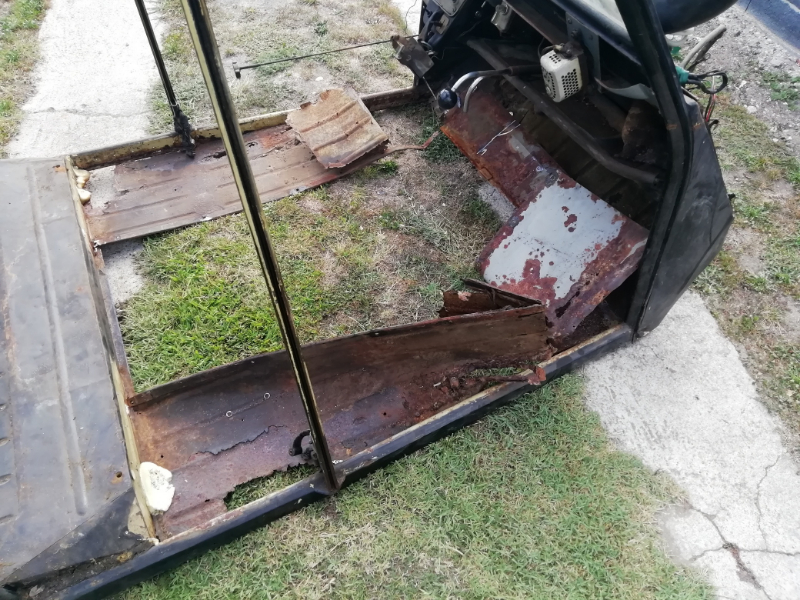

Finalement, je suis plutôt content de l'état...En effet, cela peut faire peur à certains mais mon père étant carrossier de métier, le chassis va etre remis à neuf (tole supérieur et inférieure ainsi qu'un renfort, plus l'habituel traitement antirouille et peinture). Aucuns longerons ne présente de corrosion perforante...
Pour la carrosserie, c'est une autre affaire car aucun plancher n'est bon et la baie d'aeration + charnière capot à changer...mais bon, j'ai le temps, on va prévoir ça pour l'année prochaine !

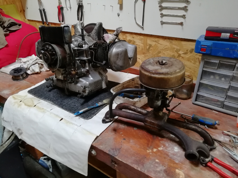

Après midi repos.........Il est temps de démonter le moteur sous le soleil !
