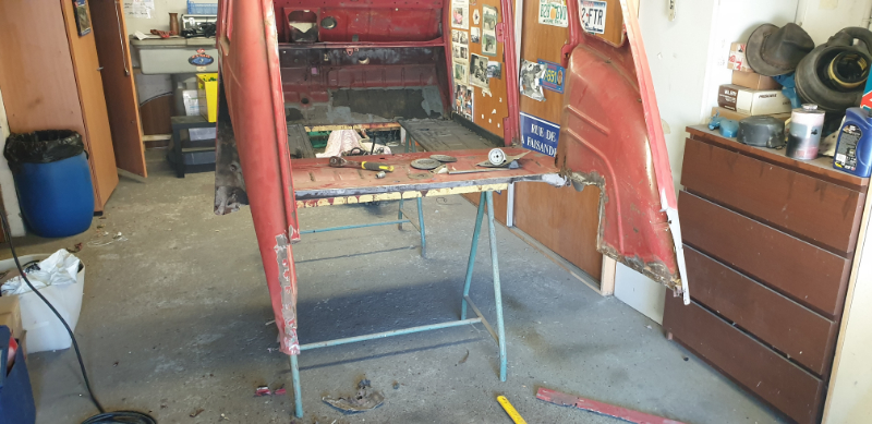

Re: Ma 2cv6 bientôt la restauration

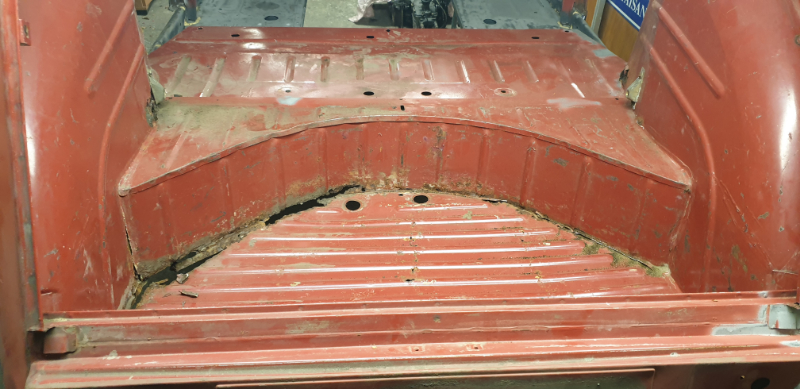

Début de restauration de la caisse depoitage du fond de coffre et de la jupe arr

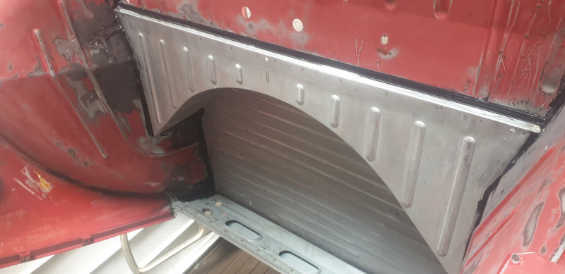

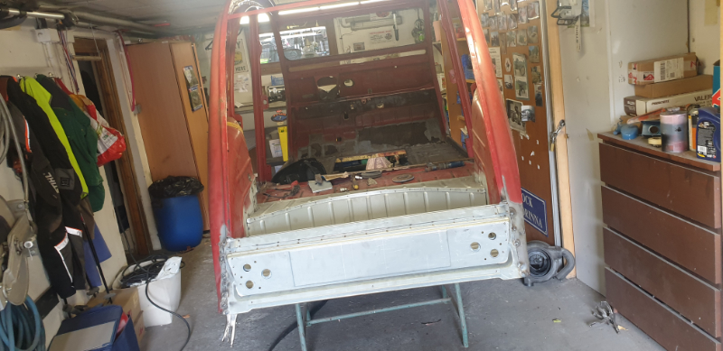

Petit ajustage avant soudure c bon ça colle

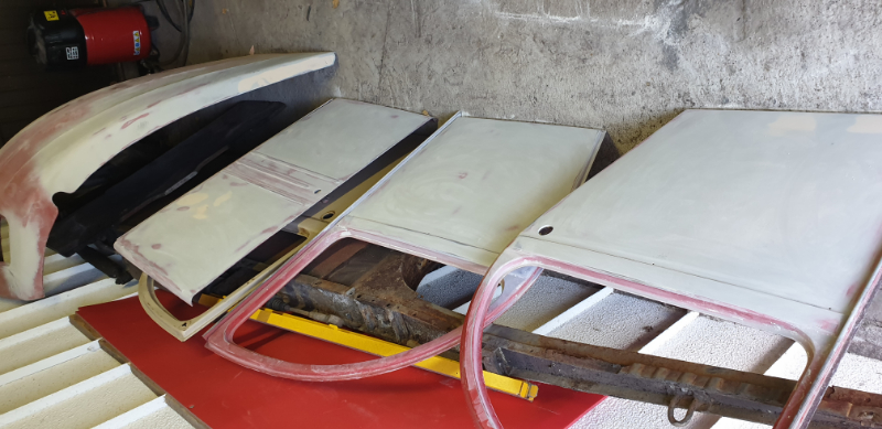

Préparation des portes et du coffre avant application du sinto liquide

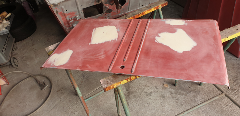

Après application du mastic liquide pour éliminé les derniers défauts ponçage au grain 120 puis mise en apprêt
