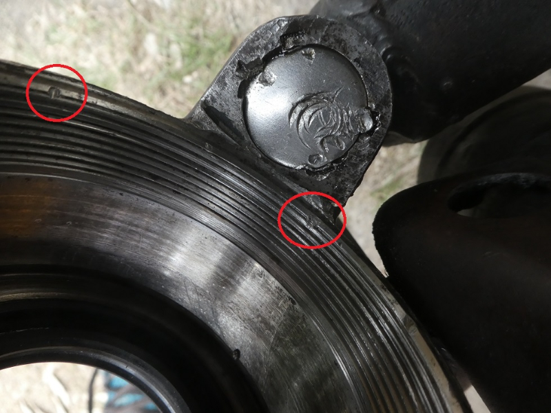

L'écrou de roulement a été arrêté au pointeau (comme le manuel le précise).
Du coup, le filetage est légèrement abîmé : on fait comment pour le "rectifier" ?
et faire en sorte que le nouvel écrou rentre correctement ?
Messages : 6421
Re: Vibrations dans la transmission 2CV
Pingouin a écrit :L'écrou de roulement a été arrêté au pointeau (comme le manuel le précise).
Cela n'a aucune espèce d'importance, la partie abîmée du filetage représente environ 0,001 % de la force totale du serrage .
Merci :mercizamzam:
Mais ça ne risque pas d’abimer le filetage du nouvel écrou ?
Et du coup :roll:
Si ça représente si peu ... pourquoi arrêter l’écrou au pointeau ? Le couple de serrage devrait suffire, non ?
Messages : 6421
Pingouin a écrit : pourquoi arrêter l’écrou au pointeau ? Le couple de serrage devrait suffire, non ?
Les vibrations mon bon Monsieur , les vibrations ! :wink: :D
