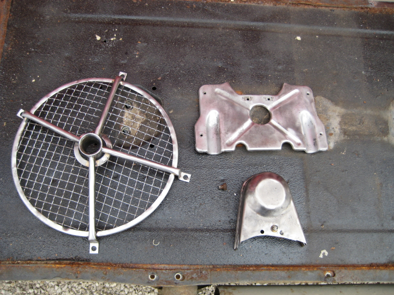

:salut: je pense qu'avec un tournevis tu dois arrivé a le retirer par petits morceaux , c'est sec puis avec une brosse rotative sur meuleuse ou perceuse tu peaufines , le mieux pour l'accroche de la peinture et pour avoir de belle pièces c'est de sabler mais déjà avec une brosse sur meuleuse ça le fait !!! :wink:
avec la brosse sur meuleuse
Après sablage
Re: decapage toles moteurs et cache culbuteurs
Clem a écrit :Non ne fait pas ça c est pas du caoutchouc ajouté c est carrément le circuit de refroidissement faut pas gratter. Laisse le même si c est moche. Y a pas de toles en dessous . Si on parle bien de la même chose
t'es sûr qu'il n'y a pas les tôles en dessous !!! je pense je dis bien je pense que c'est juste recouvert de cette insonorisant ou isolant mais je peux me tromper .

Moi, j'ai récupérer d'un ancien moteur de 2CV6, des vraies tôles en acier que j'ai décaper à l'aide d'une brosse montée sur meuleuse (une grosse sur une meuleuse d'angle et une plus petite sur une meuleuse droite).
J'ai passé du Rustol Owatrol dessus, et il ne me reste plus qu'à mettre du Rutol CIP (2 protection en valent mieux qu'une :wink: ) puis une peinture (noire dans mon cas).
