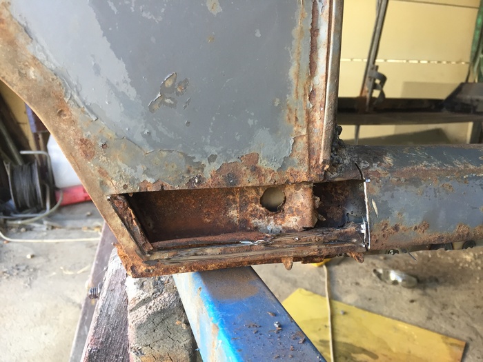

- Messages : 8687
Re: remontage des ailes avant 2cv
Comme on l'a dit, défaut récurent...
En attendant de réparer, je l'ai fait sur plusieurs voitures, j'ai mis un boulon traversant.
Non, pas besoin d'avoir la tôle d'origine. On découpe un rectangle dans la tôle latérale d'auvent (c'est son nom !), on découpe le même rectangle dans une tôle neuve sur laquelle on soude une vis, et on le soude à la place. Meulage, apprêt, peinture...Marc 77 a écrit :faudrait il encore trouver cette fameuse partie et y passer quelques heures voir plus :( .[/i]
Et voilà...
Sur ces photos on voit bien qu'avant la réparation il y avait un boulon traversant : on voit le trou dans la tôle ! (Et c'est pas moi qui l'avais fait sur cette voiture )
