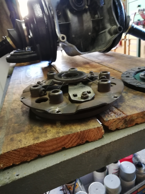

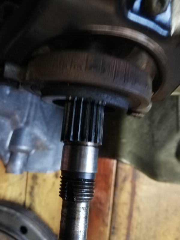

Voici déjà les pièces que j'ai monté : Après, comme le dit Bob, je vais essayer de réparer la boite de vitesse d'origine et peut être la remonter, au moins je sais qu'elle fonctionne celle là ! mais ça ne résoudra pas le problème de l'embrayage à mon avis et surtout ça m'obligera à transférer sur l'ancienne boite de vitesse toutes les pièces de freinage de la 2nde boîte que j'ai remplacées , c'est pas une mince affaire

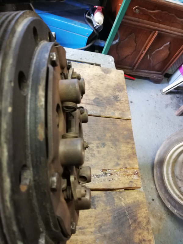

C'est les bonne pièces mais elle son usé , ta butée me parait HS , la photo n 3 le mécanisme la glace de friction et toute marquer ( rayer)
la photo 5 le mécanisme a était poncé ,ou c'est la photo qui fait cette effet.!!
Bref bob a raison on change pas de boite pour un simple boulon foiré pour tenir le pot. il y a toujours moyen de réparer çà .
et au moins tu dit quelle fonctionne bien, part contre je te conseille de monter un kit embrayage neuf , tout du même marque et fournisseur
les embrayage centrifuge , comme les autres faut que tout soi nickel.

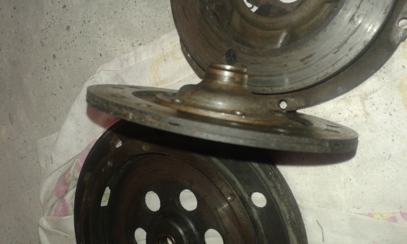

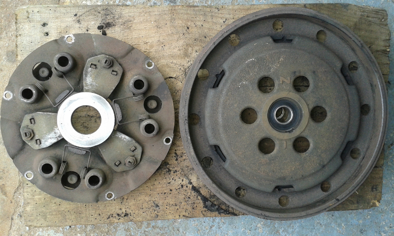

La butée HS , je suis d'accord, le disque rayé, c'est pas celui là que j'ai monté, j'en avais un autre, celui de la dernière photo, en bien meilleur état. J'ai poncé au 1000 à l'eau le mécanisme, c'est pour cela qu'il brille sous la photo .
Peut être devrais je garder la 2nde BV et mettre l'embrayage neuf que j'avais sur la 1ère BV , que voici : Ce qu'il me faudrait savoir, c'est si la marche arrière et la première ne craqueront plus après avoir installé cet embrayage à diaphragme et la butée à bille ?

A ok !! c'est dernière photos ,le disque et mécanisme son ok ,mais il faut savoir , il te faut impératif une butée a bille ,sur un diaphragme.
Déjà que c'est de la merde c'est diaphragme en remplacement du 3 doigts, mais bon !! il y en a qui fonctionne ,je généralise pas .
Apres Luck pour info .
la mécanique faut être méthodique , les première photos que tu montre disque mécanisme rayer, l'autre poncé ,butée HS.
Tu prend tout çà poubelle, çà sert a rien de garder des trucs , qui dans quelques mois ou plus , Jai c'est pièces pour remonter sur un autres moteur!
ou autres , c'est pièces si elle son HS ,elle seront toujours HS . il faut éviter de monter des pièces d'un a un autre moteur , certaine pièces on peut le faire .
Mais des pièces interne moteur ou embrayage , toujours du neuf ,ou très bon état. déjà avec des pièces neuve , c'est souvent la merde vu la qualité
Voila c'est juste pour info , que tu sache ,un moteur faut çà !!! pour qu'il fonctionne correctement .

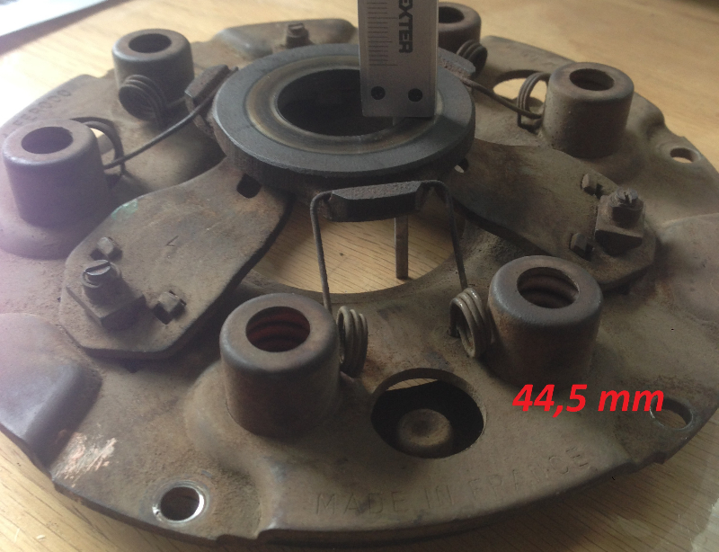

-2 Fred, le plateau d'embrayage est loin de faire 44.5 mm, je serai plutôt sur la moitié de cette hauteur ( de mémoire) ...

Mesure celui a diaphragme avant de le monter pour voir

Voilà, j'ai passé la matinée à préparer la BV d'origine ( démontage et réparation du trou droit de fixation du pot d'échappement)
Cet après midi, démontage du moteur et de la boite qui merde ...nettoyage et peinture de la boite d'origine.
J'ai pu constater cela :
le plateau bien comprimé ; la butée graphite: 4 mm d'épaisseur de graphite ; 15.45 mm en tout, la butée à bille fait 22.20 mm d'épaisseur , Le plateau démonté : hauteur totale : 43.87 mm le disque neuf de chez Rénov 2cv fait 7.86 mm d'épaisseur et la hauteur totale 33.46 mm; A titre de comparaison , l'épaisseur du disque qui va avec le système à diaphragme fait 7.65 mm, hauteur totale 33.38 mm; Ce qu'il faudrait que je sache, c'est la longueur totale du câble d'embrayage
