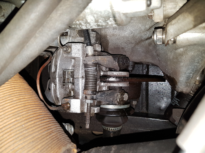

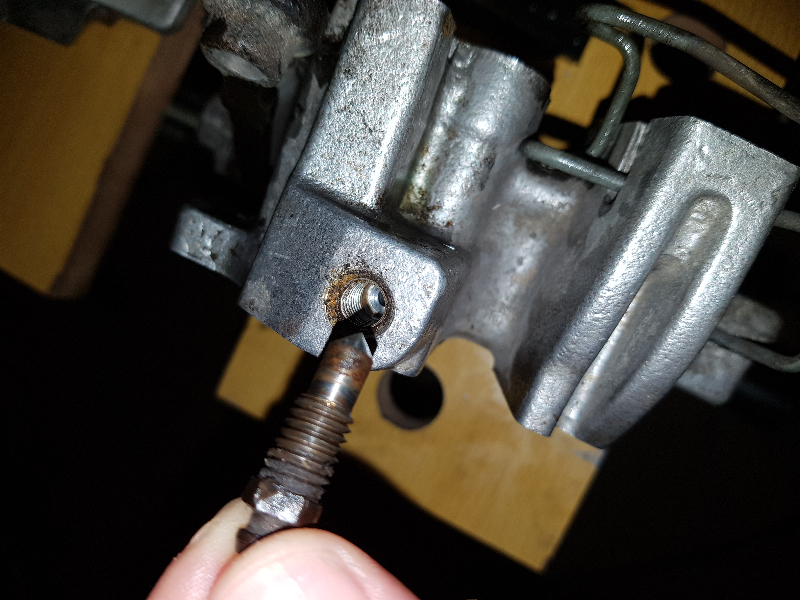

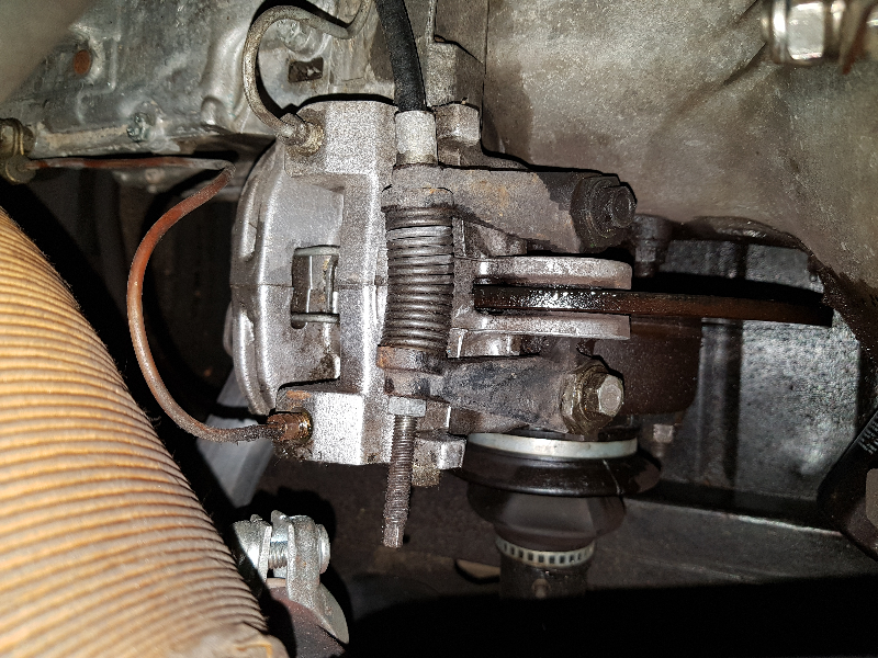

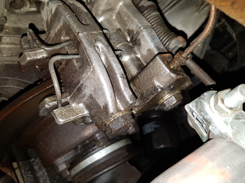

Hello la team
Bucephale avait un peu soif de Lhm hier, mais le niveau n'était pas catastrophiquement bas (aux 3/4)
Je me suis cependant penché sur les étriers. J'ai en effet une fuite à l'étrier droit.
Par contre je ne sais pas si ça vient de la durite ou de l'étrier lui même.
Le disque est trampé en son arête.
La durite droite droite est humide par rapport à sa voisine.
Mais comment expliquer le disque humide si la durite est en cause ? Il y a une petite distance entre les 2 ?
Est ce lié à l'étrier lui même ?
J'ai beau vouloir resserrer la durite, impossible, elle semble serrée à fond. (Je n'ai pas tenté le sens inverse)
Ci joint des photos
Merci de vos lumières.
Si je dois démonter l'étrier, est ce compliqué ?

Remarquez aussi le souflet de cardan humide.

Pas beau ! Et pas sécure surtout !
Il y a de grandes chances que tes pistons fuient, de toute façon faut démonter mais avant nettoies tout bien et sans rouler pompe plusieurs fois en bien appuyant sur la pédale pour voir si ta canalisation ou ton raccord fuient (mais je ne pense pas) tes plaquettes sont à remplacer ça c'est sûr et tu peux aussi commander un kit de réparation (joint torique etc...) ...

Si je peux me permettre en voyant tes photos et la canalisation je trouve qu'elle est rouillée et serait peut-être a l'origine de la fuite. Mais dans ce cas il n'y aurait qu'un étrier de concerné!!!
avant de tout démonter extrait la canalisation en question, nettoie, verifie qu'elle n'est pas fissuré et change le joint en caoutchouc ( avec le point vert surtout) ( tous les joints LHM sont identifier par un point vert) qui entoure la canalisation et qui sert l'étanchéité.
De toute façon comme on te l'a dit tes plaquettes sont foutues. Tu as intérêt avant de remonter de nettoyer parfaitement tes disques avec degraissant frein.

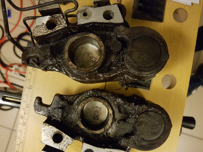

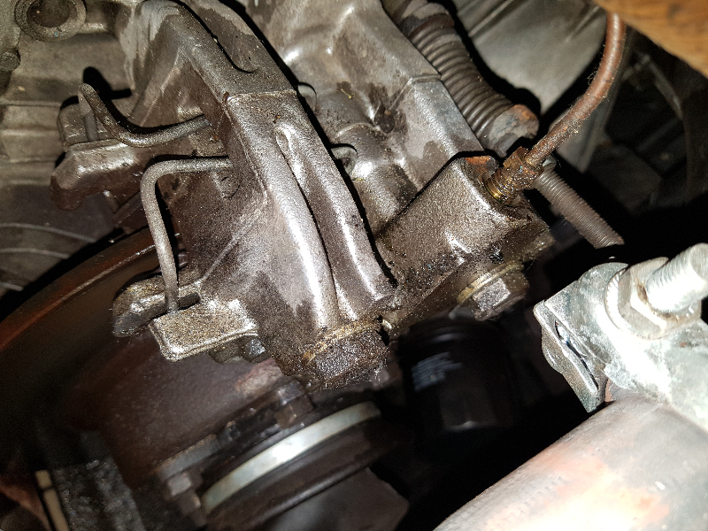

Bon, je pense que le diagnostic est implaquable.
J'ai retiré le pot de chauffage, les plaquettes, et là, c'est le drame. :pleurs:
Les plaquettes sont grasses de chez grasses. Et le dos est tout trempé de ce qui s'apparente à du Lhm.
Je n'ai pas encore déposé l'étrier, mais ça s'apparente à des joints de piston plus que cramés

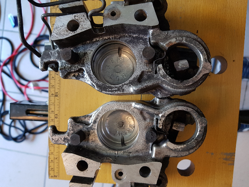

Voici une photo à coeur ouvert.
Y'a de quoi utiliser la sauce pour graisser tous les points de direction de la voiture, et même peut être celle du voisin

Beurk !

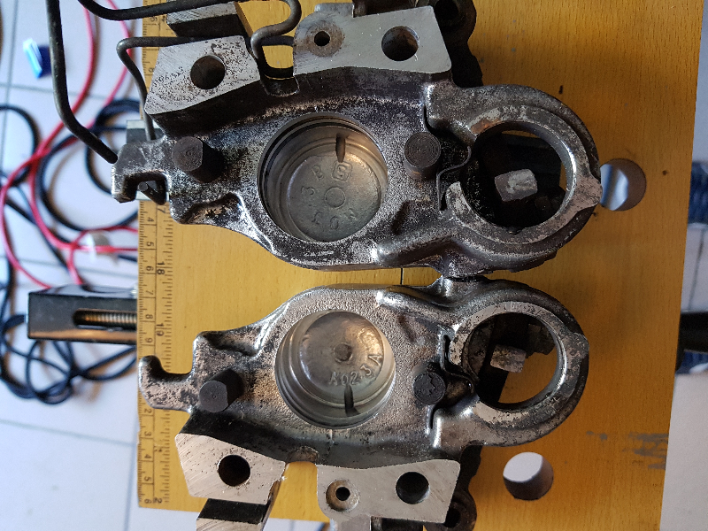

Petit nettoyage
Par contre pour retirer les joints, galère !!!!!
J'ai peur de rayer les bords.
Vous avez une façon simple sans danger ?

Y a t-il une graisse spéciale à mettre au remontage ou alors je recolle les 2 demi étriers comme ça (avec les pistons et joints neufs )

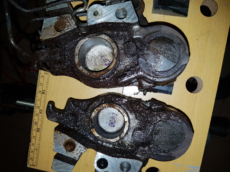

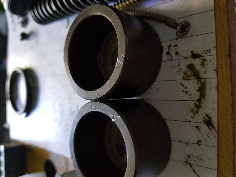

Voici mes pistons
Je ne pense pas faire une folie en voulant les changer ?

Pour tes joints avec une lame de couteaux pointu tu sort tes anciens joints,

Voila, j'ai reçu mon nouveau kit de joints, tout remis en place. Joint plat dans le fond, joint à lèvre vers l'extérieur du puit de piston.
Les nouveaux pistons sont maintenant en place à l'aide d'un serre joint, enfoncés à fond.
J'ai placé les 3 joints tubiques à leur place.
J'en ai cependant eu un 4eme dans la pochette.
Le 4eme trou étant destiné à la vis de purge de l'étrier gauche (photo ci dessous)
Faut il cependant y placer le dernier joint tubique ? Sachant qu'il n'y avait rien lorsque j'ai dévissé
Merci à vous

Non Lalal, pas de joint sur la vis de purge.

Bon, étriers remontés.
Circuit pas encore rebranché.
J'ai bien galéré pour remettre mes pastilles de frein à main. On ne peux pas dévisser la tige de pastille côté boite lorsque l'étrier est en place par manque d'espace.
Mais bon, c'est remis et réglé.
Je remet le circuit en route d'ici fin de semaine. Je croise les doigts.
