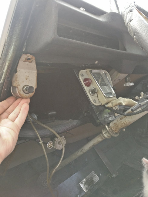

Hello hello, je remonte petit à petit mon AZA de 69, je voudrais savoir si le pouette pouette du lave glace va bien là sur mon modèle (AZA 1969) ....

Les 2 CV ont été équipées d'un lave glace en septembre 1969. La commande est sur le tableau de bord.
Ce que tu présentes ne me parait pas d'origine, c'est une adaptation ; tu gardes ou tu gardes pas, tu laisses là ou tu mets ailleurs :lol:
Le support ressemble à un support de commande de clignotants d'AZ...

c'est très intéressant ce que tu dit , la mienne est d'Avril 69 donc normalement pas équipé.
Je vais quand meme le mettre car , premièrement je l'ai et deuxièmement ca peu servir :lol: :lol: :mdr: :mdr:
et le support de clignotant était placé où sur les AZ? si tu as une photo pour me montrer ca serait super.
