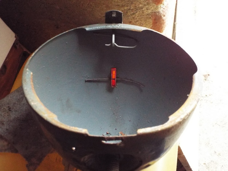

J'ai perdu mon cabochon de veilleuse sur cuvelage de mon phare. J'en ai commandé un que je viens de recevoir avec une "sorte" d'agraphe à installer dessous pour la faire tenir sur le phare. Mais comment l'installe t'on ?
Merci pour vos judicieuses informations...

Il y a plusieurs types de cabochons de veilleuse en fonction des années et des marques de phares : Cibié, Marchal ou Ducellier. Ils ne sont pas interchangeables.
Je ne sais pas à quelle marque correspondent ceux qu'on nous vend, peut-être Cibié, la monte principale des 2 CV.
Voici le montage de l'agrafe sur un Cibié :

Merci pour ta photo explicative. C'est bien ce que je pensais, il faut ouvrir le phare, positionner le cabochon à l'extérieur, puis mettre l'agrafe à l'intérieur du phare.
