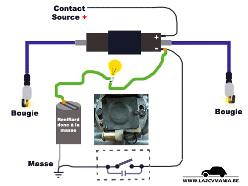

Pour démarrer ton moteur i te faudra évidemment une batterie tu relie ton + à ta bobine à la borne + :lol: et la masse ou tu veut sur ton moteur, comme sur le schéma
- Fichiers joints
- allumage.gif (23.05 Kio) Vu 10030 fois

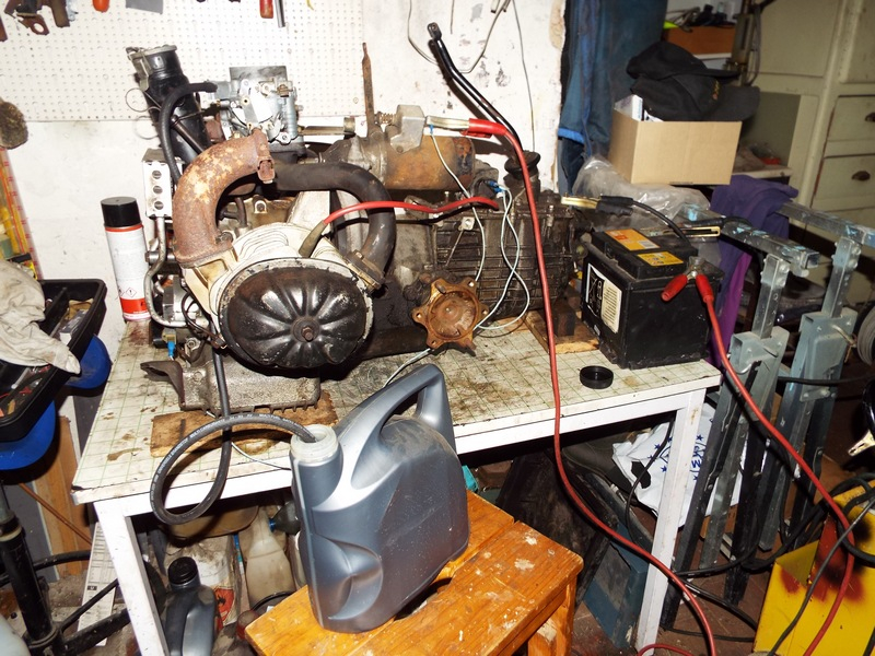

Démarrer un moteur par terre ne présente aucun risque. J'ai bien démarré celui de la photo sur la table, en le tenant bien pour pas qu'il ne bouge trop, mais par terre c'est mieux.
Je fais tourner le moteur avant de le remonter dans la voiture pour voir 1/ si l'huile arrive bien aux culasses, 2/ s'il n'y a pas de fuites d'huile, c'est tout.
J'utilise un démarreur à tirette donc pas besoin d'un fil pour toucher la borne du démarreur :lol:
