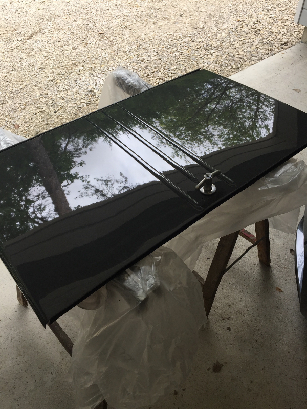

Et voilà, la peinture est finie.
Ça claque, c est top! J adore ce gris Typhon!
Il faut maintenant que je rapatrie tous les éléments chez moi, en essayant de ne rien rayer...
Quelques pièces déjà:
8)
JG

Aujourd'hui j ai remonté le capot de sa baguette alu et de sa calandre!
Merci pour les commentaires, je suis content, la peinture est super belle!
À suivre!
