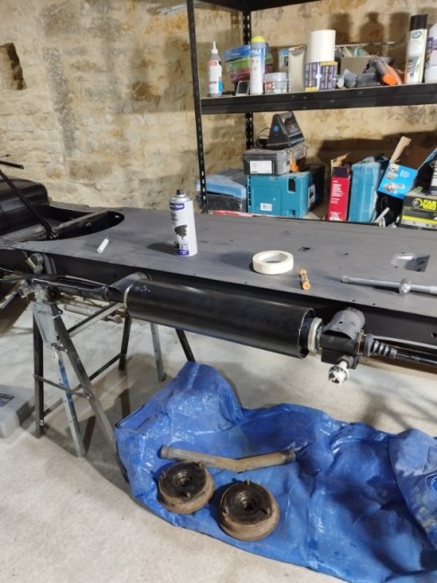

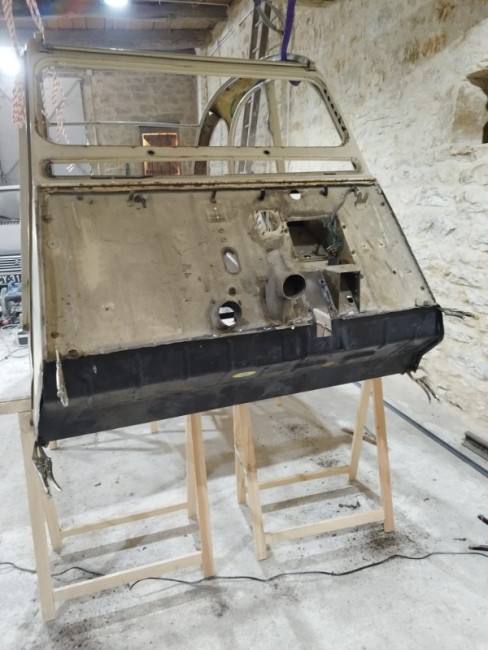

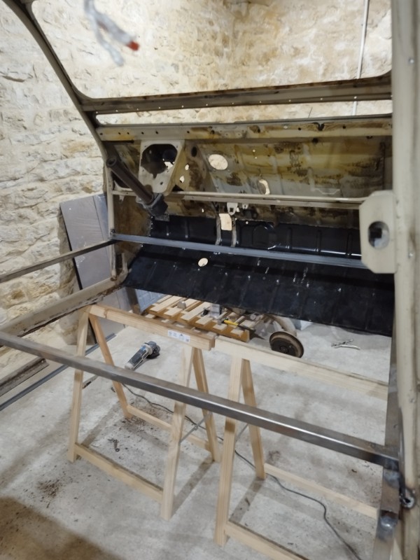

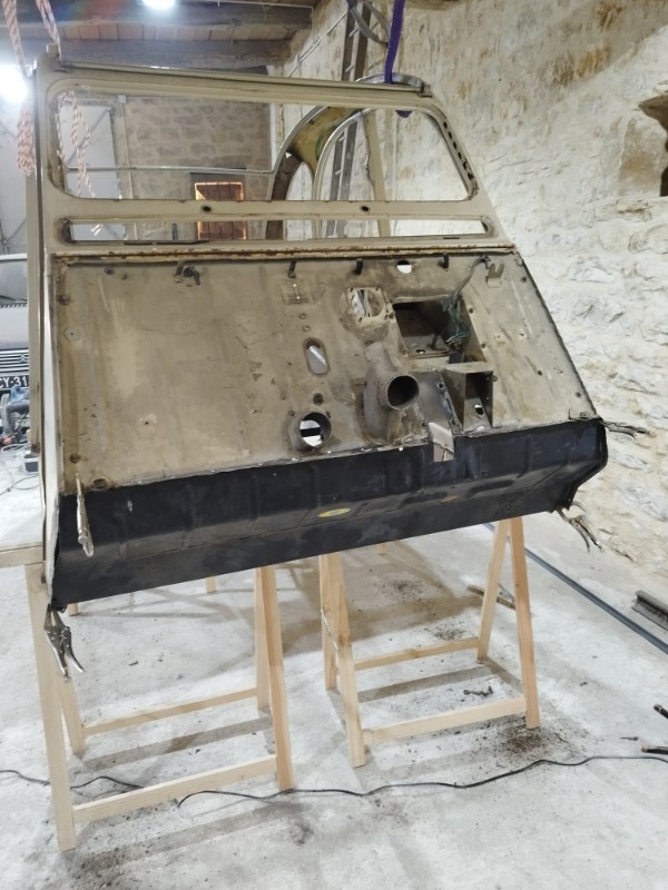

Adieu vieux planché pédalier de 47 ans, bonjour nouveau planché.

:clap: :pouce:
Messages : 16509
Re: La 2cv 4 1975 de Arghuk
C'est sur qu'avec la composition de la photo et le choix du contraste, il est bien mis en valeur ce nouveau plancher... :gnark:

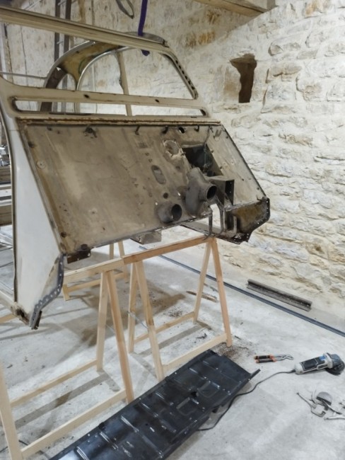

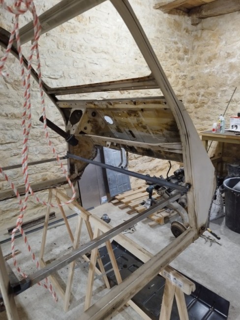

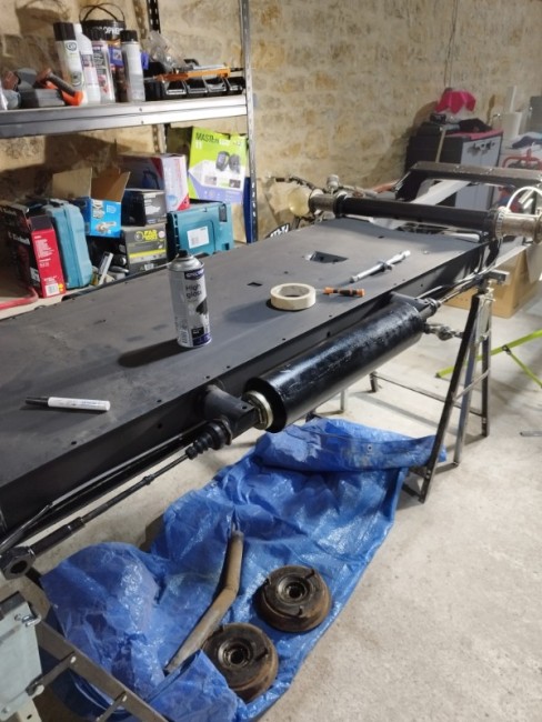

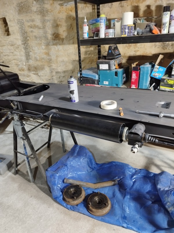

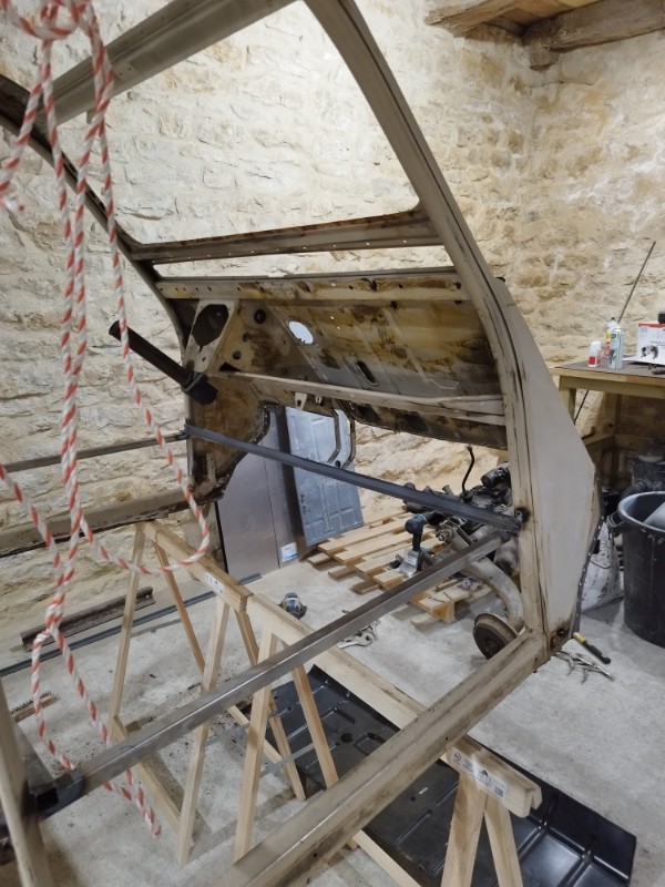

De retour de vacances j'ai donc laissé le chantier de la caisse dans ma grange, après avoir terminé le châssis et l'essieu arrière, je suis donc remonté avec dans le coffre moteur et boite, ici j'ai que 15m2 pour bosser, c'est plus la même !!!!

Messages : 9107
Oui c'est vrai, mais 15m2 pour un moteur/boîte, ça va le faire, mais connaissant ton efficacité, ça va aller vite :???:
Quand est ce que tu vas pouvoir retourner travailler sur la caisse?

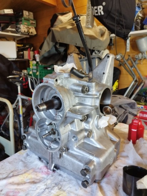

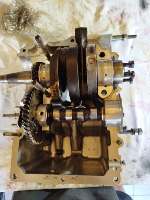

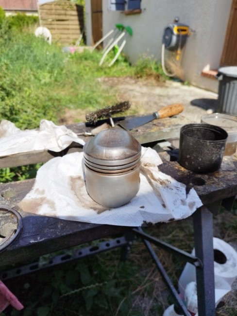

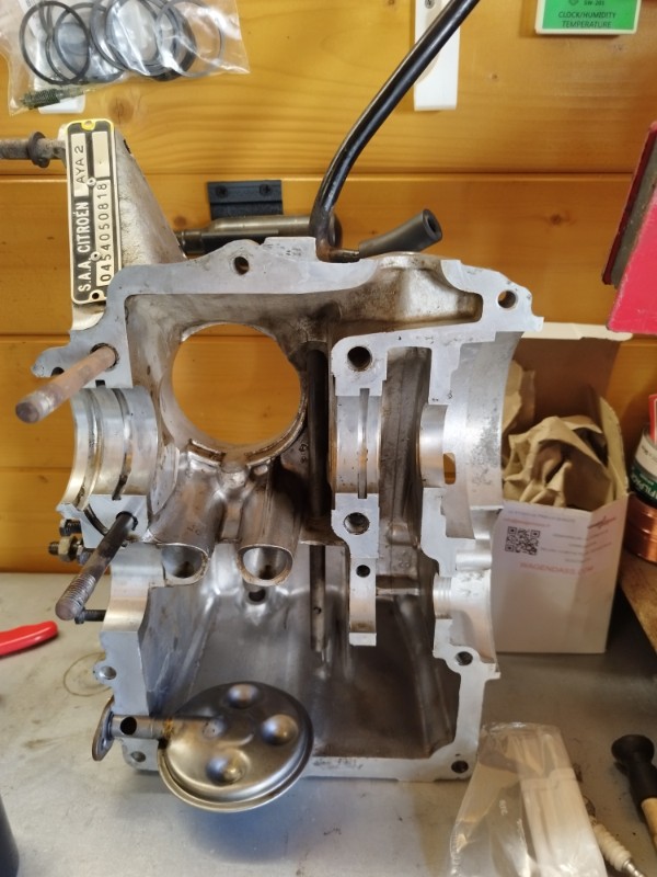

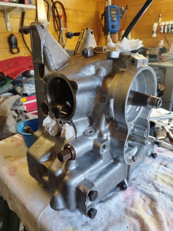

Avancé des jours passés, sur le moteur:

Messages : 611
Super boulot, et pistons nickels, on les croirait neufs, c'est bon signe...
Par contre, je ne sais pas si c'est la photo, mais on dirait qu'une came est marquée ?!
Et.tu vois que tu as plus de 15m2 : y'a l'extérieur !!
Ceci dit, je bosse souvent dehors, mais sous un parasol que je déplace, mieux par ces temps ci!!
Messages : 9107
:pouce: je suis toujours épaté par le travail effectué, ce moteur est comme neuf, bravo.
arghuk
Messages : 85
Enregistré le : 29 juil. 2023, 08:37
Ma deuche : 2cv4 1975
Date de naissance : 25 déc. 1967
Localisation : 60510
Message par arghuk »
Damien25 a écrit : 10 sept. 2023, 07:58 Par contre, je ne sais pas si c'est la photo, mais on dirait qu'une came est marquée ?!
Légèrement brun en surface mais rien à l'ongle, bien lisse, j'ai préféré laisser
Eric13190 a écrit : 10 sept. 2023, 10:04 :pouce: je suis toujours épaté par le travail effectué, ce moteur est comme neuf, bravo.

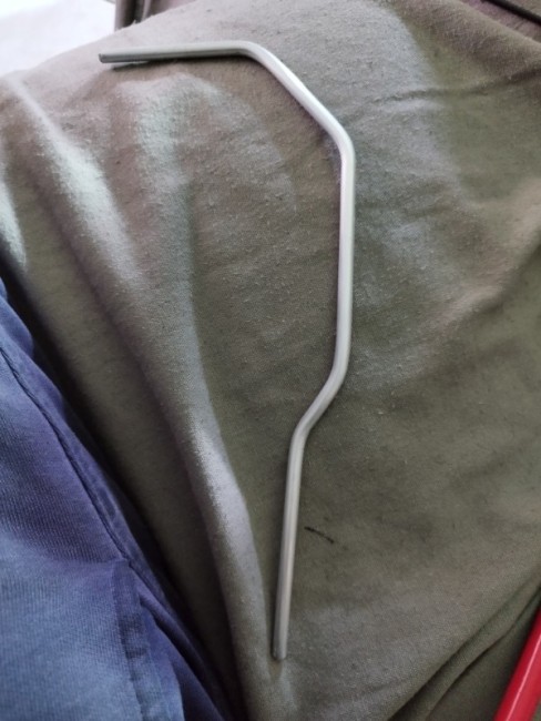

He hop une pige de volant moteur, un bout d'alu dia.6 et c'est fait.
