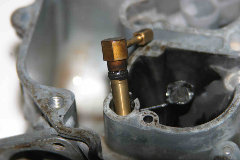

D'accord, c'est clair.....donc le joint que j'ai trouvé en démontant la vis de richesse n'avait rien à y faire...
Sinon, pour en revenir au remontage d'une nouvelle vis de richesse, elle est juste vissée avec le ressort ?
Sur la photo de ce lien : viewtopic.php?f=19&t=12664
On voit bien la coupelle et la partie plastique (et ce fameux petit joint en caoutchouc intrus) ...or, je ne vois nul part cela dans les kits ou pochettes de réfection, quelques soient les sites que j'ai consulté....
- RICMAN41
- Messages : 3319
Re: Questions à propos du carbu 26/35 CSIC
oui je pense que le joint a été mis en remplacement de la rondelle d'appui c'est tout.
