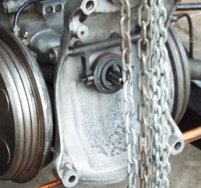

La seule spécificité pour les types A, c'est pour celles d'avant février 52 qui sont munies de deux trous dans les tourillons, car elle sont fixées à la fourchette par deux clips.
Voici la photo de celle de ma type A de 1950. On aperçoit le clip sur le coté (photo un peu floue car fortement agrandie !) Et le graphite n'est pas plus large que sur les butées pour AZ.
