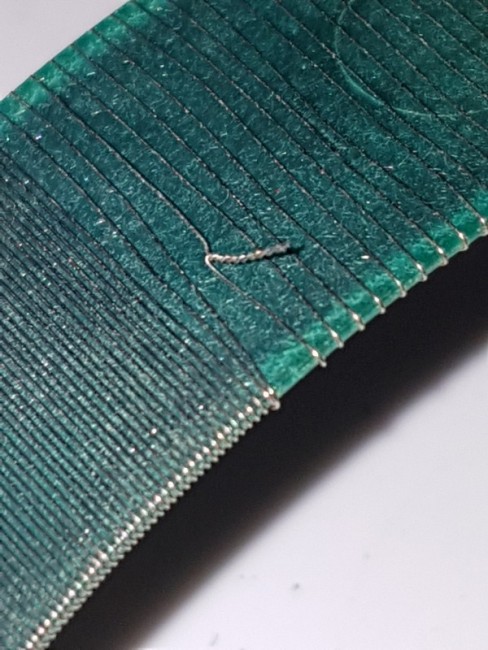

J'avais fais une réparation sur l'enroulement de ma jauge il y a quelques années :
Ca tient le coup !
