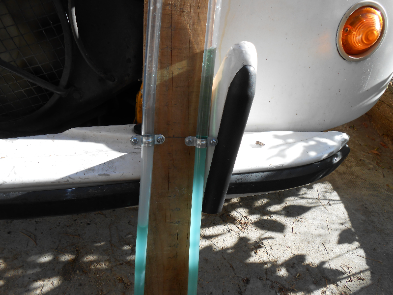

Bonsoir à tous. Je reviens tardivement sur mon problème de circulation d'huile. Après avoir bcp insisté avec une perceuse (jusqu'à la faire fumer), j'ai réussi à réamorcer le circuit d'huile en enlevant le bouchon de drain qui se trouve prés du filtre à huile. Je ne comprend pas très bien le phénomène, mais maintenant l'huile circule bien. J'ai redémarré le moteur, le témoins de pression d'huile s’éteint après 3 secondes.
Du coup, j'ai testé la dépression du reniflard qui est nulle.... J'hésite racheter un reniflard neuf ou le remettre en état avec un kit de réparation mais lequel choisir ?
A bientôt et merci de votre aide

j'ai utilisé le kit de burton il y a quelques années et ça marche toujours :D

Pour le reniflard le kit de réparation comme déjà indiqué fonctionne parfaitement.
J'ai démonté un reniflard adaptable neuf qui ne donnait pas satisfaction j'ai compris pourquoi, toutes les pièces internes en caoutchouc sont d'une raideur incroyable ce qui rend le système inopérant.
