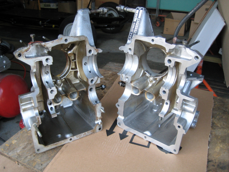

Une dernière question, je n'arrive pas à trouver la réponse sur doc, je ne connais pas encore bien les bi-cylindre dans cette forme là, le carter d'huile dessous est en deux partie, y-a-t-il un joint entre les deux ou c'est collé?

le bloc moteur est en 2 parties ( 2 demi carters) et il est collé ( loctite 518)

ok donc pour refaire l'étanchéité c'est tout le bloc qu'il faut ouvrir. à revoir lors de la dépose moteur.

Les défauts d'étanchéité viennent rarement de la jonction des deux demi-carters, mais plus vraisemblablement dans l'ordre de probabilité : des joints lunettes, des joints spi avant et arrière, des joints des tuyaux d'huiles sur les culasses, des joints de cache culbuteurs, du radiateur d'huile, de la pompe à huile...et du joint de bouchon de vidange.
Mais ça ne fait pas de mal d'ouvrir le moteur pour un bon nettoyage et vérifier l'état des organes.
