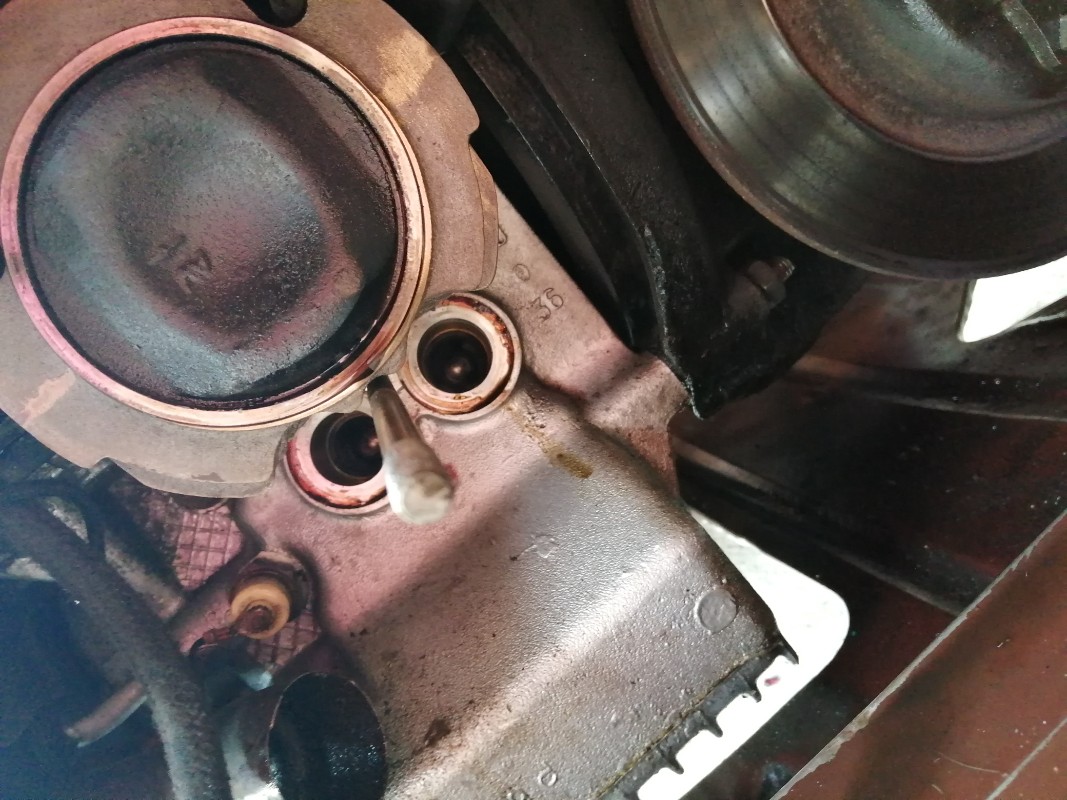

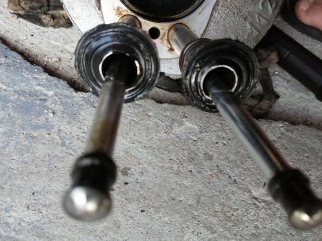

De retour de vacance avec ma deuch ...j'ai constaté qq gouttes d'huile dans le garage .
Bilan fuite au niveau du joint lunette ...
comme il me reste 3 jours de vacances ..c'est parti pour un nouveau démontage :boulet2: .
Au moins les vis n'auront pas le temps de gripper.
et aussi entrainer ma nouvelle clé dynamométrique. :siffle:

Mais pour en revenir au sujet de ta demande, tes joints à lunettes ont une sales gueule comme on dit :)
Je te conseillerais t'acheter des nouveaux joint (j'ai pris les mien chez Burton parce que beaucoup disent que c'est les meilleurs) et de les remplacer.
Ensuite, test ton reniflard.
Souvent, c'est le reniflard qui commence a donné des signe de fatigue et il ne fait plus son œuvre de dépression dans le moteur, ce qui implique des incontinences.
En plus, un reniflard, ça se répare facilement

EN ce qui concerne le reniflard ..il est neuf ...comme tout le reste :volant: :volant:
les joints lunette aussi. J'ai donc fait comme sur l'autre coté...mise en place de loctite entre les lèvre du joint et remontage hier on verra bien .sinon je les remplacerai .
encore merci pour vos aides

Pour ta fuite , effectivement tes joint ont une sale tronche, mais après remplacement, fais le test de dépression du reniflard même s'il est neuf certaines refabrications ne sont pas top, j'ai testé le mien (neuf) et le test est ok mais sans plus le prochain je prendrai le kit de rénovation.
