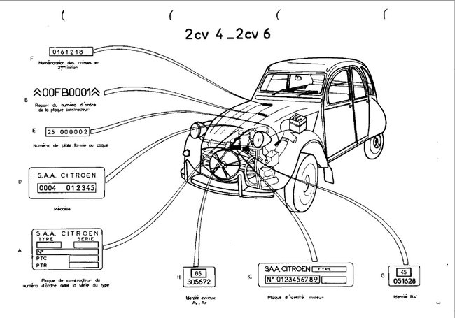

En principe en juillet 80 la plaque constructeur est sur le tablier, coté droit. Elle n'est plus sur le longeron.
Voici l'emplacement des différentes plaques. C'est pour les premières 2 CV 4 et 6, c'est pourquoi la plaque est encore indiquée sur le longeron.
Le numéro de série est bien du type que tu indiques. C'est celui qui figure sur la carte grise. Donne-nous ce numéro, on te dira de quelle année est ta voiture.

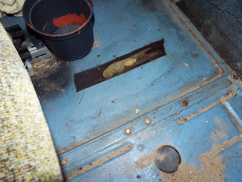

En plus de la plaque, il est frappé sur la tôle supérieure du châssis devant le pied gauche du passager. Voici sur ma 79 :

Et pour la frappe à froid, à partir de juillet 80 elle est située sur le longeron avant droit et plus sur la plateforme (comme montré sur ma photo plus haut).
