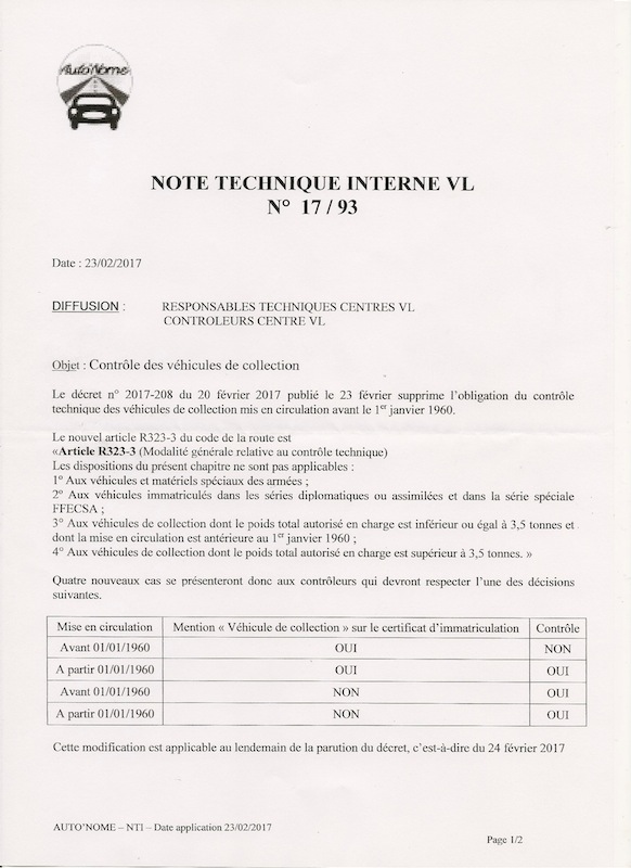

Avec un peu de retard... voilà le document (directement fourni par mon contrôleur technique) qui mentionne bien que les poids lourds en collection et les voitures d'avant le 1/1/60 en collection sont exemptés de CT. Je ne vois pas l'intérêt financier pour l'Etat, mais il y en a sûrement un, ou il y en aura sûrement un :) .
Dommage pour mon AZLP, à un an près... :pleurs: , mais pour la type A ça va bien aller.

Si j'ai bien lu, cela ne concerne pas les véhicules dont le PTAC est inférieur ou égal à 3T500 antérieurs à 1/1/1960
Les VP ne sont donc pas concernés par cette exemption, une 2cv ou autre voiture mise en circulation avant le 1/1/1960 doit donc toujours passer un CT
tous les 5 ans si elle a une carte grise avec mention "véhicule de collection" et tous les 2 ans en absence de cette mention.

DERIO a écrit :Si j'ai bien lu, cela ne concerne pas les véhicules dont le PTAC est inférieur ou égal à 3T500 antérieurs à 1/1/1960
:non: :non: Derio, tu as mal lu.
Il est indiqué que les véhicules suivant ne sont plus soumis au CT :
"« 3° Aux véhicules de collection dont le poids total autorisé en charge est inférieur ou égal à 3,5 tonnes et dont la mise en circulation est antérieure au 1er janvier 1960 ;
« 4° Aux véhicules de collection dont le poids total autorisé en charge est supérieur à 3,5 tonnes. »
Pour la question : quel est l'intérêt financier de l'Etat : ce n'est pas le sujet, il s'agit d'une Directive européenne.

J'ai bien interprété les véhicules concernés aux points °3 et °4, par contre il est quand même indiqué 2 lignes plus haut :
" Les dispositions du présent chapitre ne sont pas applicables : " (aux véhicules suivants ?)
La tournure de l'énoncé est pour le moins équivoque et induit l'exact contraire de l'apparente finalité :pense: :???:
Je n'ose pas imaginer l'interprétation du texte au bord de la route avec 2 motards du sud-ouest à moustaches...... :enerve2:
Âge : 58
Re: plus de controle technique pour nos anciennes
Il s'agit du chapitre III du code de la route qui traite du contrôle technique.
Il faut remettre le décret dans le cadre du code de la route. Ce décret de 22 février 2017 ajoute à l'article R 323-3 de la Section 1 du chapitre III de code de la route deux nouvelles exemptions en plus des deux déjà existantes :1°/ les véhicules des armées, 2°/ les véhicules diplomatiques.
Fais-moi confiance Derio, pendant 38 ans j'ai travaillé sur les textes règlementaires, je connais bien leur articulation.
Voici le nouveau texte complet de l'article R 323-3 et son articulation dans le code :
"Code de la route
Partie réglementaire
Livre III : Le véhicule.
Titre II : Dispositions administratives.
Chapitre III : Contrôle technique
Section I Dispositions administratives
Article R 323-3
"Les dispositions du présent chapitre ne sont pas applicables :
1° Aux véhicules et matériels spéciaux des armées ;
2° Aux véhicules immatriculés dans les séries diplomatiques ou assimilées et dans la série spéciale FFECSA ;
Cela signifie que les dispositions du contrôle technique ne s'appliquent pas à ces véhicules.
Ne t'en fais pas pour les gendarmes, ils sont déjà au courant... normalement :mdr:
