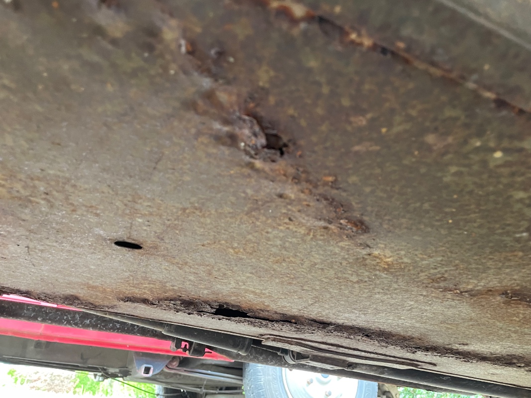

J’aimerais récupérer une 2cv6 de ma famille.
Que j’ai toujours connu depuis tout petit.
Je me souviens un anniversaire gamin ou on est monte à 10 enfants dedans pour aller au bout du village.
Mais il y a un peu de boulot je crois.
Donc je vais probablement avoir besoin de vos conseils précieux.
A commencer par le châssis qui me parait mort. 😢.
Donc j’hésite encore devant la tache même si j’en meurs d’envi.
Bien à vous.

Merci beaucoup pour votre accueil et Réponse.
Ça donne envi et confiance.

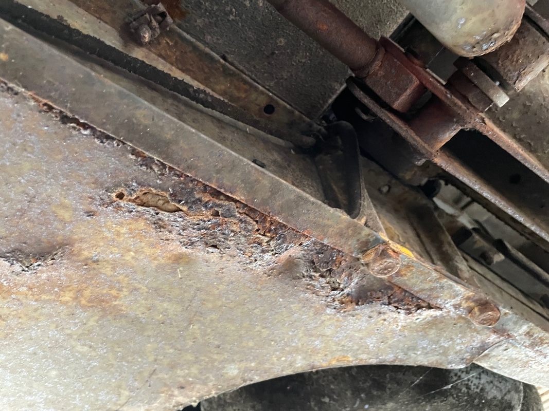

Vous en pensez quoi du châssis.
Il est mort non?
Merci pour les liens aussi d’ailleurs. 😉.

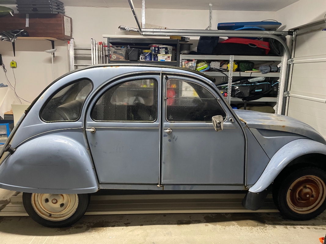

J’ai pas pris d’autre photo recensement du reste. Mais elle roule. Carrosserie extérieur rouille un peu.
Capote et siège à revendre.
2cv6 spécial bleu de 86 je crois et 62000km d’origine.

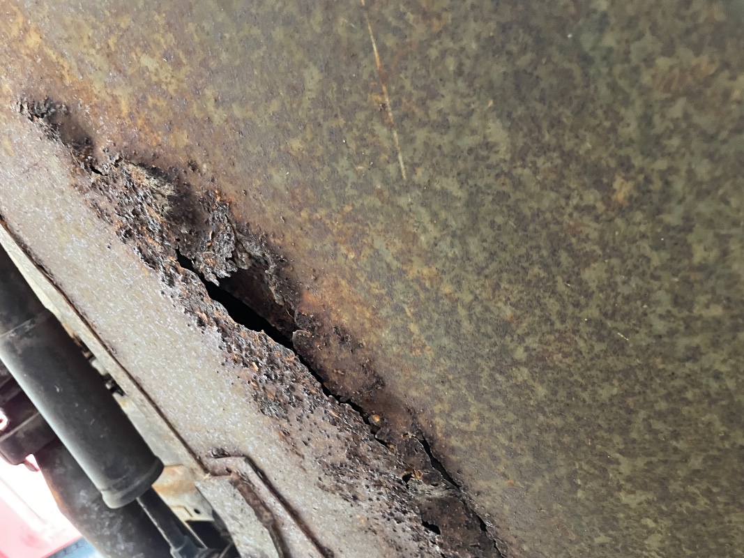

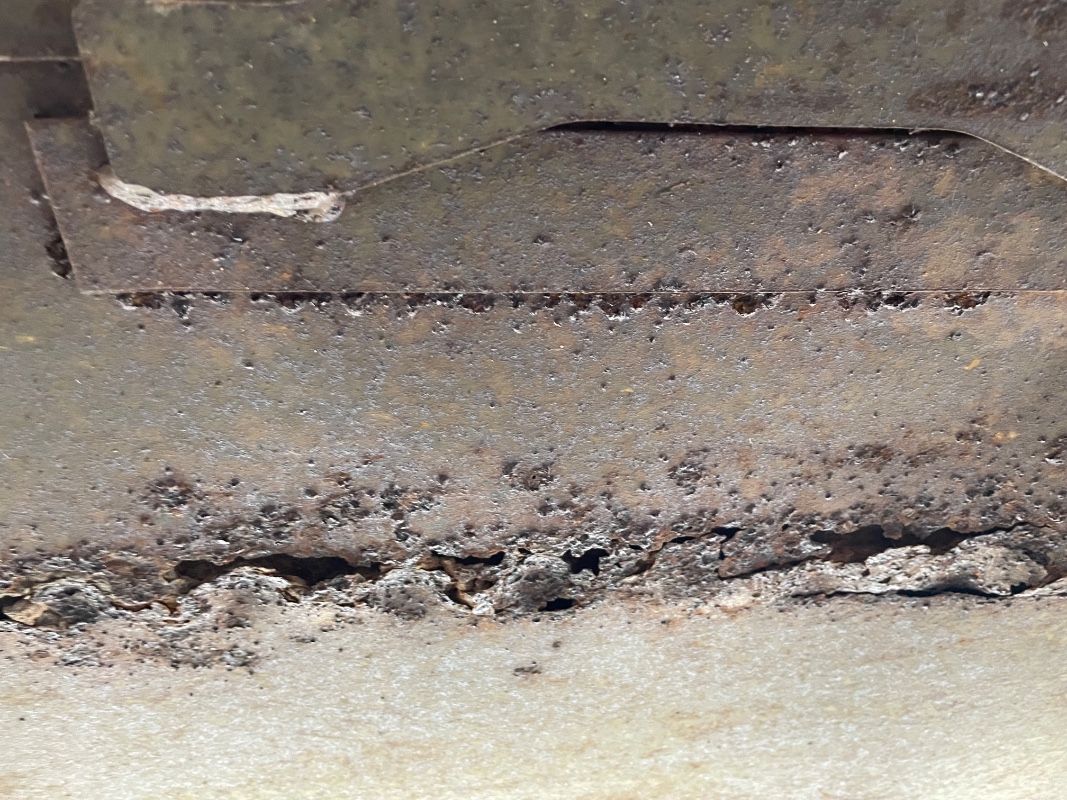

concernant ton châssis ... difficile a estimer avec tes photos
ce qu'il faut surtout regarder ce sont les longerons au niveaux de l’essieu avant ( la ou tout le poids est concentré)
Une astuce est aussi de regarder les joue d'ailes, si elles sont pliées et déformés par rapport a ce que ca devrais , c'est que ton châssis a commencer a plier et s’affaisser sur lui même
Dans ce cas la , un changement de châssis est judicieux.
Par contre, si les longerons sont corrects et pas trop attaqués par la rouille et que les dégâts se concentre sur les tôles fines reliant les longerons il peut être sauvé a coup de disqueuse et de soudures ;)
Le plus simple étant tout de même de trouver un châssis en bon état ( ou neuf si tu as les moyens) , surtout si tu as beaucoup de boulot ailleurs sur la voiture.
Dans tout les cas il te faudra décaisser et démonter entièrement la voiture, et ce n'est que comme cela que tu pour te faire une idée du travail a effectuer.
Mais rassure toi ! une 2cv n'est ni plus ni moins qu'une mobylette a 4 roues :D
Donc rien de tres compliqué ni d'insurmontable !
Et sans parler de toute l'aide que tu pourras obtenir ici !
Et enfin je t'encourage vivement a ne pas hésiter a sauver ce bien familiale précieux !!! ça n'a pas de prix et ce, même si en l’état aujourd’hui, elle vaut quelques gros billets !

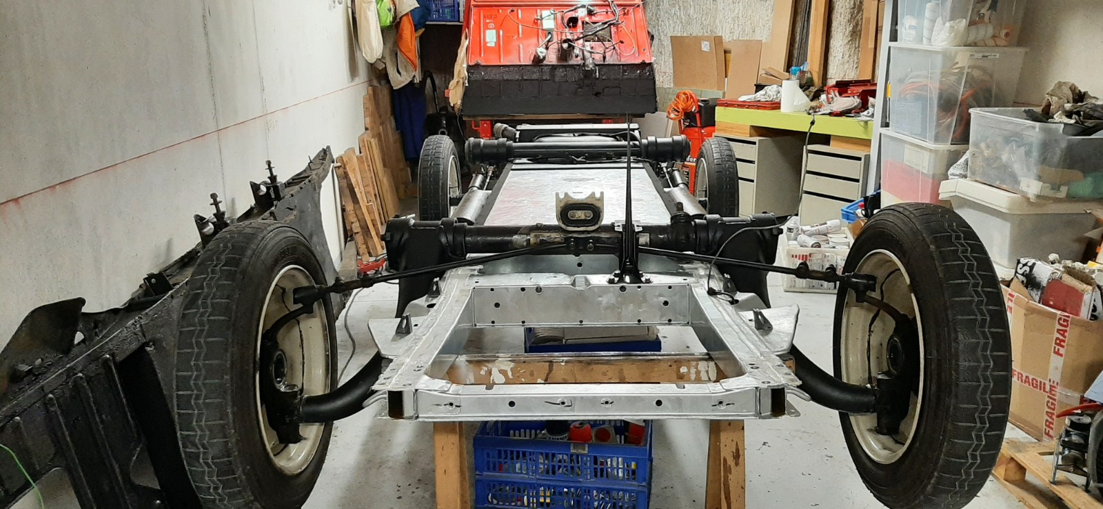

Vas y fonce, le châssis je viens de finir le miens après l'avoir ouvert je l'ai conservé.

Mon avis : Ton châssis a vu quelques saisons et comme tous les modèles "récents" il s'oxyde hyper rapidement. La 2CV est biodégradable, c'est connu.
Dans tous les cas que tu gardes ou non ton chassis, il faut décaisser pour accéder aux entrailles.
Une fois décaissé, soit tu le refais mais cela prend beaucoup de temps avec la satisfaction de se dire que le chassis est d'origine, soit tu en changes avec un neuf ce qui sera plus rapide et surement plus pérenne si tu optes pour un modèle galvanisé à chaud. C'est ce que j'ai fait sur ma 2CV. C'est un travail sympa à faire, pas très complexe, t'apprends plein de choses et tu as la satisfaction de l'avoir fait!
