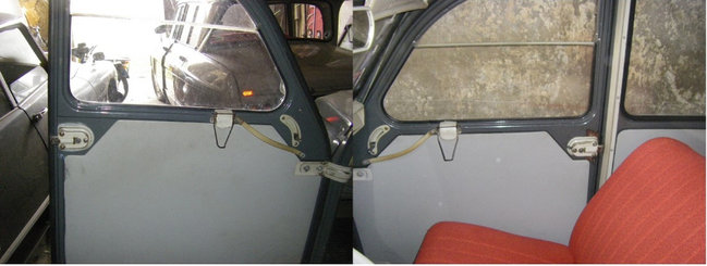

Pour illustrer le propos, voici des photos du bon coté, le droit, et du mauvais, le gauche.
Voyez-vous les différences ?
Portes avant
Portes avant
A droite la gauche, à gauche la droite.

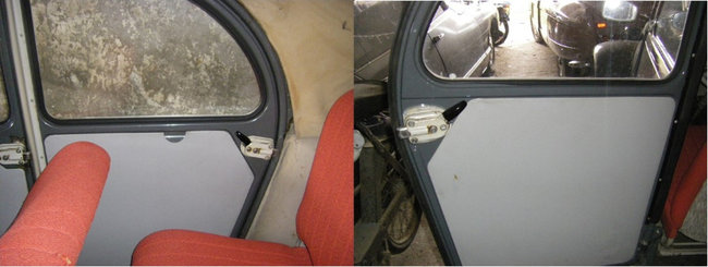

Portes arrière
Portes arrière
A gauche la droite, à droite la gauche (pour compliquer un peu !)

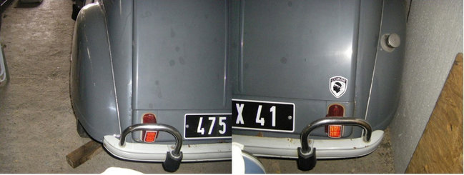

Ailes arrière
Ailes arrière
A gauche la gauche, à droite la droite
