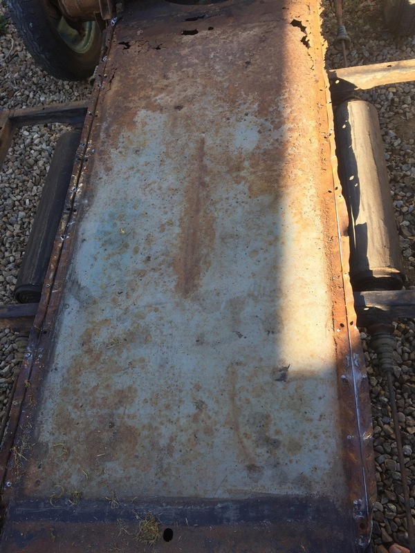

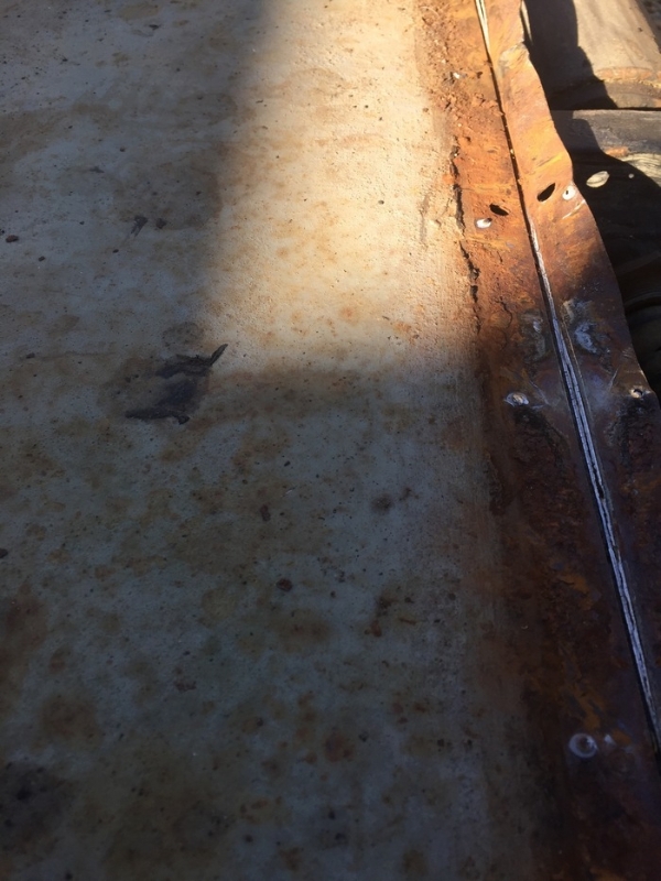

Très beau travail, la tôle de remplacement est soudée sur les montants intérieurs du chassis, mais ne semble pas recouvrir les montants extérieures du chassis où l'on visse les planchers latéraux. Comment se fait la fixation de la tôle sur ces montants extérieurs ?
Merci de cette précision.
Nous avons retiré les planchers latéraux, et le planche sous pédale, à présent il nous reste à remplacer cette partie centrale. Nous n'avons pas séparé la caisse du chassis.
Par ailleurs, l'extrémité des bas de caisse à l'avant est corrodé, on va tenter "une greffe" avec un bas de caisse neuf. Comment déssouder les trois montants ?
Sinon on pensait se contenter de scier la partie corrodée à l'avant et seulement remplacer cette partie en la soudant. Qu'en pensez vous ?

Pour remplacer la tôle supérieure du châssis il faut enlever la caisse.
Cette tôle est en effet prise en sandwich entre le dessus du longeron et un retour de tôle.
On le voit sur la photo ci-dessous où ce retour a été ouvert au burin avant désoudage de la vieille tôle. La nouvelle tôle est positionnée de la même manière et le retour soudé par dessus.
Toute cette partie du châssis est située sous les planchers latéraux, il faut donc absolument enlever la caisse.
