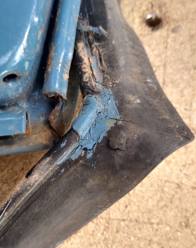

Hélas ma technique qui consiste à recouper le joint dans sa largeur ne convient pas aux deux portes avant suicide car il reste trop épais.
MDC me conseille de poser le joint gauche à la place du droit et inversement, donc courbure du caoutchouc inversée mais on voit mal comment rentrer correctement la partie renflée dans la gorge.
Quelqu’un a-t-il une adresse où se fournir en joints fins comme jadis (photo).
Merci !
