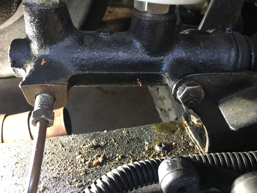

Ce matin, j'ai déposé le silencieux de ma 2CV pour y faire une soudure.
Et là, stupéfaction : je vois du liquide de frein sous le maître-cylindre..
Bien sûr, le liquide a commencé à attaquer la peinture du longeron
J'avais remis TOUT le système de freinage à neuf (tuyaux, flexibles, cylindres...) en septembre 2024.
J'avais commandé les pièces en août 2024. Elles étaient stockées au sec, dans des contenants fermés.
Je m'étais assuré que les cylindres avaient été intérieurement huilés au liquide de frein.
J'avais même ajouté un peu de graisse spéciale sous les capuchons des cylindres de roue et à l'entrée du maître-cylindre...
Et il est bien "fuyard" :vomi:
J'imagine maintenant que les cylindres de roue vont faire pareil, et polluer les garnitures...
Franchement, je suis en colère : ces pièces ont un an de service !
J'ai retrouvé l'ancien maître-cylindre que j'ai dérouillé, passé au "honoir", puis j'ai monté un nécessaire simplifié de réparation, trouvé dans le stock de mon père, vieux de... cinquante ans ???
Les coupelles étaient dans leur petite carton cubique, rangé dans un tiroir bien sombre.. Elles m'ont paru en parfait état...
J'ai bien entendu, et sans beaucoup d'espoir eu égard à la date d'achat concernant une quelconque garantie, envoyé un mail détaillé avec les photos au fournisseur.
J'attends sa réponse, je vous dirai (si j'en reçois une...)

Eh non, @Deuchémoi , je n'ai pas pensé à joindre des photos de ma restauration.
Je me demande comment on pourrait "mal" monter un maître-cylindre qui fuit de l'intérieur...
Mais tu as raison, la mauvaise foi est partagée par beaucoup, hélas !
Bien sûr, @pierre83 , on ne peut pas citer le nom du fournisseur, mais je t'envoie un MP pour échanger sur ce point.
J'ai demandé un devis aux Ets ETIENT de Neuilly, bien connus comme une entreprise de réparation et de reconstructeur de pièces de freinage.
Je vous informerai bien entendu des retours, si j'en reçois, ce dont je doute au sujet de mon fournisseur de maître-cylindre... Et dire que je lui ai aussi acheté les cylindres de roues !!!!!
Je pense que je vais déposer les tambours et vérifier si une fuite de liquide de frein n'est pas en train de polluer les garnitures de freins...

Car voici sa réponse, reçue ce matin dans ma boîte mail :
"Bonjour Monsieur,
Pour faire suite à votre remarque illustrée.
Nous sommes tout autant surpris car nous n'enregistrons pas de problème de qualité sur l'article.
Quel liquide de frein a été employé? Il pourrait être intéressant de voir sa couleur dans le bocal, sur votre photo arrière il semble foncé mais c'est peut-être un effet d'optique.
Pour ce cas, allons tout de même vous renvoyer un maître cylindre gracieusement.
Bonne journée.
Cordialement."
Je lui ai envoyé une photo (précédent l'incident) du bocal de liquide de frein, de couleur ambre, de la marque IGOL "Ruban Bleu" DOT4.
Je tiens donc à féliciter publiquement ce fournisseur pour son professionnalisme et l'efficacité de son service après-vente.
Il s'agit de RENOV' 2CV à Châteauroux.
En espérant, comme je lui disais, que l'épidémie ne se propage pas aux cylindres de roue :triste:
