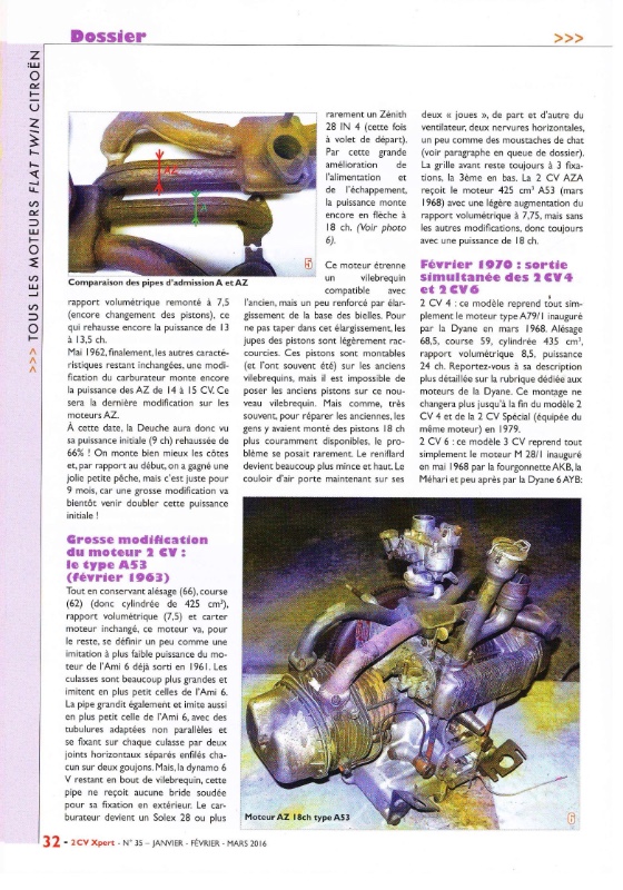

Re: Fourchette de prix moteur de 2cv 425cc
Hi,
je complète l'excellente réponse de lucky (et sans oublier la BV !!!)
