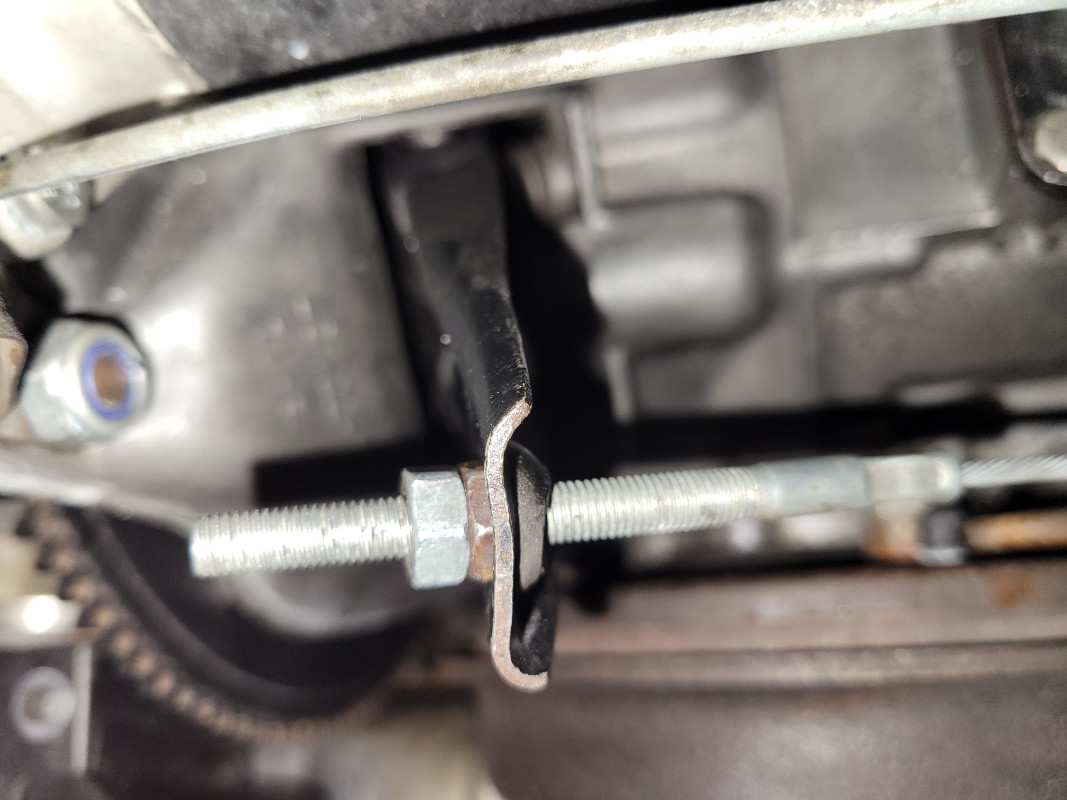

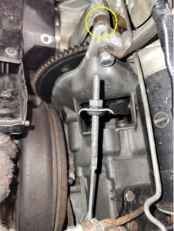

Bonjour tout le monde, suite au remplacement de mon embrayage dans un garage, ce dernier ne fonctionne plus. Contrariant n'est-ce pas :D
Le mécanisme fonctionnait parfaitement en partant (un multi-linguets de chez MCC) bien que le point de patinage était très bas (embrayage en tout début de course, pédale à peine décollée du plancher). Le mécano m'a dit qu'il n'avait pas pu le régler autrement, sinon les vitesses craquaient. J'ai fait environ 5 km sans soucis, et puis petit à petit, c'est devenu de plus en plus difficile de débrayer, jusqu'à ce que ça ne fonctionne plus du tout.
Ma 2CV est une AZAM 1964 modifiée : elle n'est plus équipée du centrifuge (le volant moteur a donc été remplacé). Je l'avais amenée au garage car le mécanisme (trois doigts) avait un point de patinage excessivement haut (embrayage en toute fin de course).

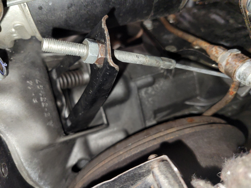

Voici quelques photos, la position des écrous de réglage du câble d'embrayage me parait suspecte, pouvez-vous me donner votre avis ? J'ai l'impression qu'ils ont partiellement traversé la fourchette, il n'y a pas une rondelle à cet endroit en théorie ?
Merci encore pour vos avis !

Dans ton cas, si je ne me trompe pas, on dirait que la fourchette est de travers par rapport à la boîte (dernière photo), en serrant le câble à fond et en passant les vitesses, celle ci a du se déchirer comme la mienne.

1 - sais tu quel nouveau mécanisme a été remonté ?
2 - quand tu dis que cela ne fonctionne pas, que se passe t'il ? Tu ne sais plus passer les vitesses ? La pédale est bloquée ?
3 - quand tu appuies sur la pédale, quelle est sa course ? Car visiblement, il n'y a plus de garde.
4 - quand tu appuies sur ta fourchette (là où il y a les deux écrous), sais tu la faire bouger un peu ?
PS : diagnostics envisagés en premier : butée HS, fourchette HS, disque à l'envers

Salut Laurent, merci pour ton avis.
1 : le mécanisme est un mécanisme à diaphragme vendu par le MCC. De belle qualité semble t-il.
2 : quand j'actionne la pédale, la fourchette bouge mais l'effort au pied est très important (plus que quand j'ai quitté le garage 15 km avant) et ça n'est pas suffisant pour débrayer.
3 : quand j'ai quitté le garage et que ça fonctionnait, le point de patinage était très bas. Une fois la pédale collée au plancher, le point de patinage était atteint très rapidement quand je relachais. Pour autant ça passait correctement, sans bruit de butée.
4 : je peux faire bouger la fourchette à la main au niveau des 2 écrous.
La butée n'a pas été remplacée car le mécano a eu peur d'abîmer la fourchette. Comme le précédent kit n'était pas bien vieux il a laissé l'ancienne.

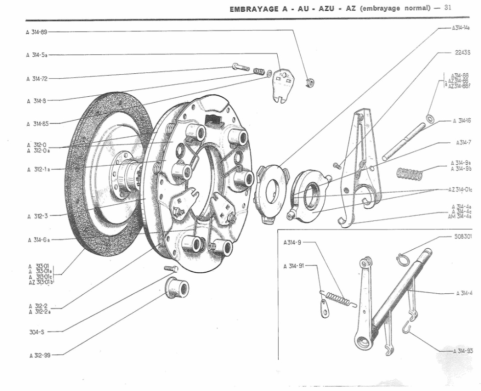

3 - il serait bien de valider la butée et la fourchette. Certes, le kit n'est pas bien vieux mais pourquoi le problème du début ???
Effectivement, selon,
changer la fourchette et aussi la butée bien sûr !
PS : par contre trouver une fourchette neuve pour un embrayage ancien, c'est un peu douloureux ...

PS 1 : je ne comprends pas pourquoi ton mécano n'a pas remplacé la butée ? C'est un mécano pro ou c'est un copain mécano ?
PS 2 : je ne comprends pas non plus pourquoi il y a des entretoises ici ?

Le mécano est un pro (d'où la figure TTC) et il a eu peur d'abîmer la fourchette en ouvrant les pattes de maintien de la butée.
Les entretoises sont liées à la suppression de l'embrayage centrifuge il me semble.

1 - il ne faut pas tordre les pattes de la fourchette pour y insérer la butée.
2 - pour moi, tu as une entretoise de trop. Cela parait d'ailleurs un écrou. Si c'est un écrou, ce n'est pas le montage origine.
L'écrou Nylstop n'est pas origine et il devrait ressortir du filetage de cet écrou.
Sais tu comment ce montage remplacement d'embrayage a été effectué ?
3 - tu ne remplaces l'axe que s'il est usé. Si c'est la fourchette qui est usée, inutile. L'axe que tu montres est pour une moderne. Je ne sais pas si c'est compatible avec une ancienne (c'est le même diamètre 9 mm).
4 - si tu changes ton mécanisme d'embrayage, le changement de butée est impératif ; d'ailleurs elle est fournie avec ...

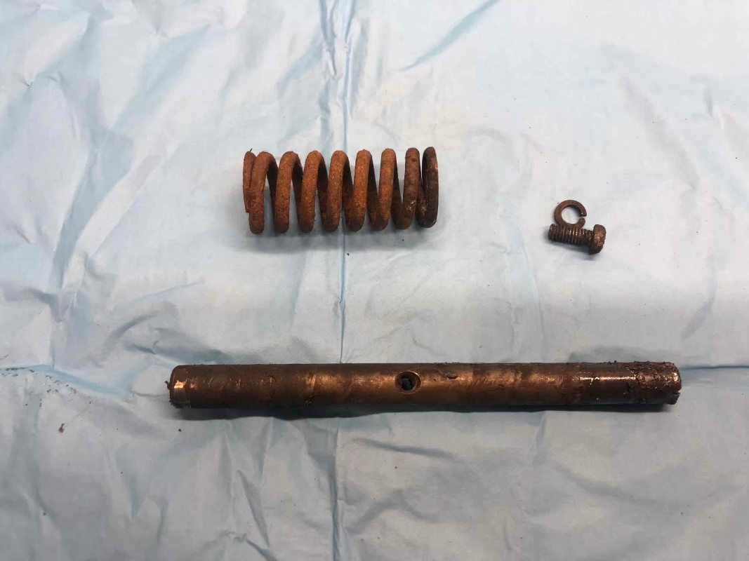

par Lolodubalaou
Hi,

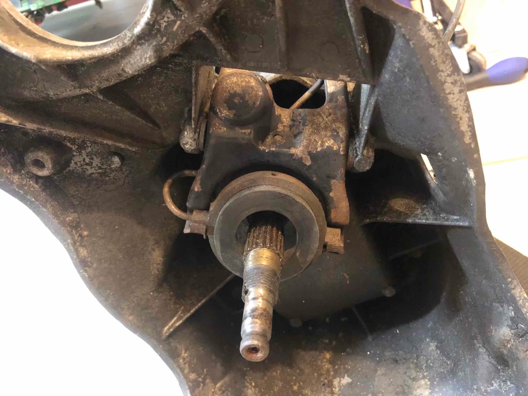

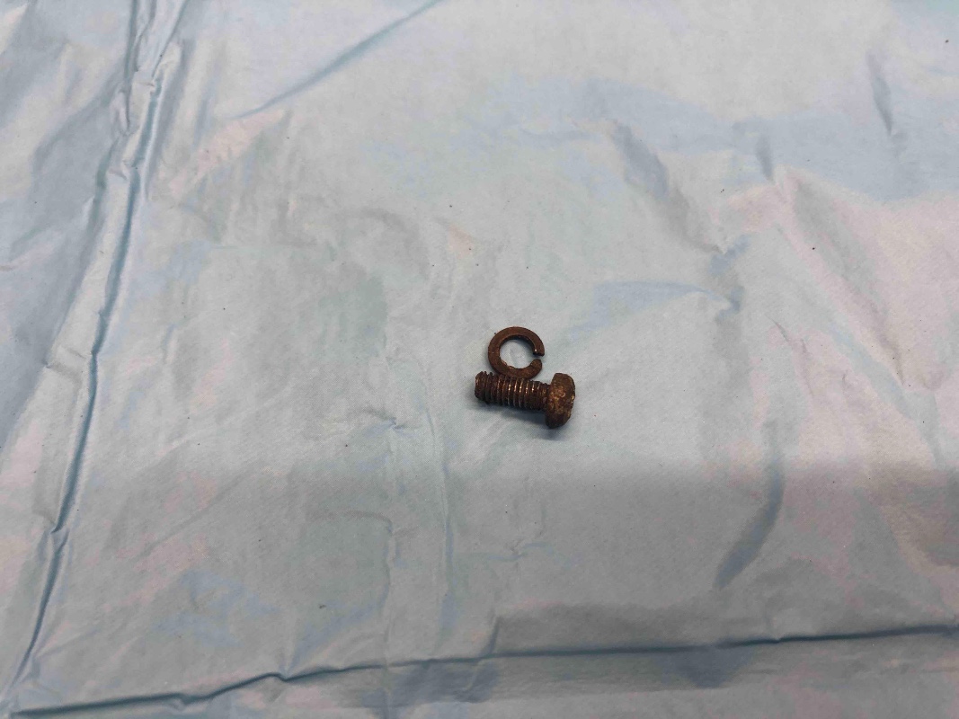

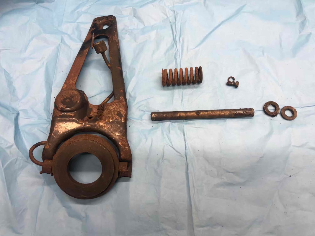

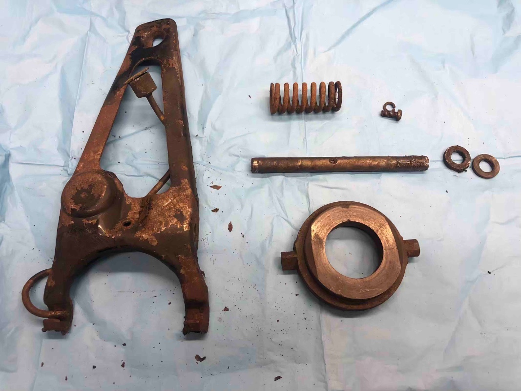

je suis un peu désolé de t'annoncer que ton mécanicien ne connait pas la butée des 2cv anciennes.
La preuve en images :
On retire la vis qui solidarise l'axe de la fourchette
on retire le ressort
on dépose l'axe
on dépose l'ensemble fourchette- butée
on dégage la butée, de la fourchette (sans rien tordre)
CQFD

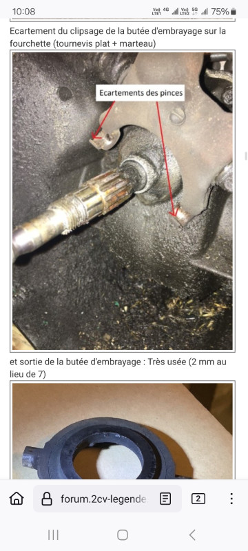

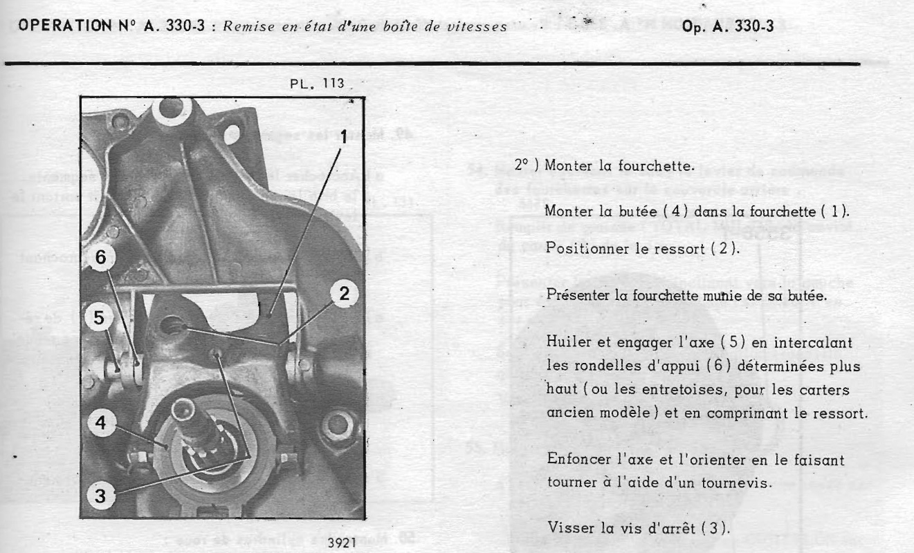

Merci pour les détails Laurent, moi j'en étais resté là :
C'est un tuto du forum sur une Azam
Re: Panne embrayage sur ma 2cv
Posté : 12 janv. 2025, 10:12
par Lolodubalaou
Stendhal64 a écrit : 12 janv. 2025, 09:24Il me semblait pourtant qu'il fallait ouvrir les petits ergots de maintien pour remplacer la butée. Un tuto sur le forum va dans ce sens, c'est ce que je voulais dire par "tordre".
Tu nous dis où est ce tuto ? Car il ne faut rien ouvrir du tout ...

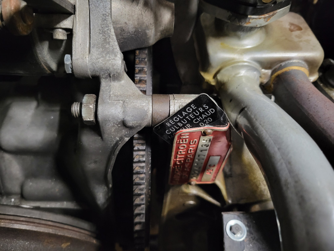

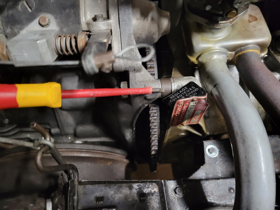

Voici le tuto en question : viewtopic.php?t=15830
Et quelques photos supplémentaires de mon montage, c'est l'entretoise que je pointe avec mon tournevis qui est superflu ?
Je suis vraiment surpris dans ce cas car la voiture a fonctionné sans problème pendant plusieurs centaines de kilomètres, seul ce point de patinage trop haut était dérangeant. On est passé à l'opposé total en changeant d'embrayage, mais les entretoises n'ont pas bougé... Et d'ailleurs quand j'ai quitté le garage avec le 'nouveau mécanisme ça marchait, point de patinage bas mais ok ça embrayait/debrayait correctement. C'est après quelques kilomètres que les problèmes sont arrivés : ça irait pas mal avec la théorie du mécanisme plus dur et de la fourchette qui plie progressivement non ?
Posté : 12 janv. 2025, 14:44
par Lolodubalaou
Oki pour les entretoises, j'ai mal perçu sur la photo et en fait l'écrou Nylstop est rajouté sur le goujon pour tenir une patte.
Et l'entretoise existe sur le Catalogue des Pièces Détachées :
Au temps pour moi.

Merci tu me rassures. En vrai ça marchait hein mais je pense que c'est le mécanisme d'embrayage qui posait problème puisqu'en changeant le mécanisme ça allait mieux, ce 3 doigts de chez MCDA avait un ressort pété au démontage... Je pense vraiment qu'Eric a raison pour la fourchette tordue.
Dès que le mec a démonté je te tiens au courant.
Encore un grand merci. Vous avez bien compris que je suis un néophyte, et vos conseils vont sûrement faire la différence.

Top merci les gars. La voiture retourne au garage dans trois semaines, je devrai hélas repayer car il ne semble pas qu'il y ait d'erreur de leur part, un constat avec lequel je suis à priori d'accord. J'ai eu le revendeur ce matin et c'est ambiance "circulez il n'y a rien à voir", ils pensent que leur mécanisme est hors de cause et c'est ma fourchette qui avait déjà bien vécu. En tout cas à la vue des photos, ils confirment que la fourchette est bien tordue. Je leur demande explicitement de me confirmer que leur fourchette à 100€ est bien compatible avec le mécanisme que je leur ai déjà acheté, j'attends leur réponse par mail.
Il me semble qu'ils ont tous deux partiellement raison... Quant à moi... Allez tant pis, le bonheur est à ce prix. La prochaine fois je choisirai des études de mécanique auto plutôt que de psychologie.
Je vous tiens au courant (avec photos) quand on a finalisé le démontage puisque je serai là pour faire ça avec le mécano (garage associatif à bas coût qui propose à ses adhérents de venir s'initier sur leur propre véhicule).

par Lolodubalaou
Stendahl,
désires tu la fourchette que j'ai démonté ?
C'est cadeau et cela évite 100 euros de dépenses ... Juste le port pour te l'envoyer !
PS : Lolo a pas mal de BV d'anciennes dans sa musette et il n'en a besoin que d'une ...
PS 2 : évidemment, je te rajoute l'axe, le ressort, les rondelles de calage et une nouvelle vis BTR, neuve.
