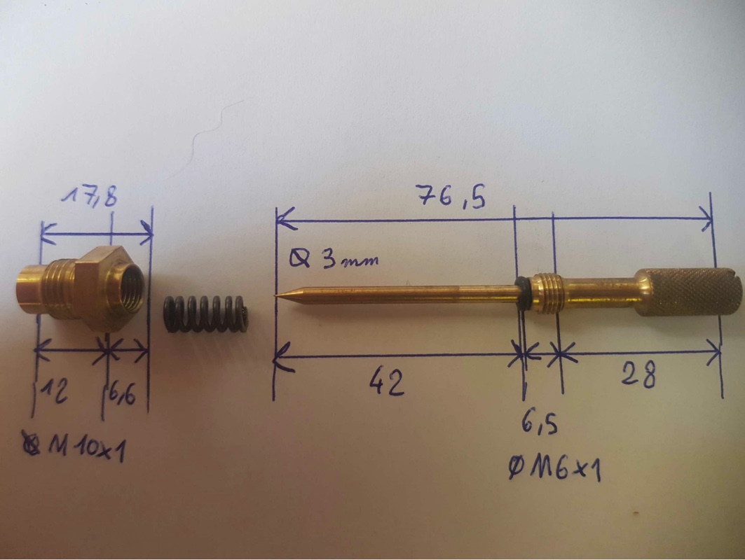

Le top etant de se bricoler un pointeau de réglage de richesse du premier corps qui vien se mettre à la place du bouchon d accès au gicleur ( le fameux pointeau 123ignition qui n existe plus aujourd'hui) pour avoir une 2cv flexfuel...

1 - tu changes le kit de joint de carbu. Que changes tu ? Le joint entre le couvercle-cuve et le corps-cuve ? Ou autre chose ?
2 - avec un gicleur principal 1 corps, à peu près à 200 (les chiffres Solex pour les gicleurs correspondent à des débits et non pas à des diamètres)(mais c'est assez proche ...), quelle est ta consommation ?
Pour rappel, sur un 26/35, le Gg 1 corps est de 120 (sur les 21/24) puis est passé à 102 (16/26) pour diminuer la consommation.
3 - as tu modifié la position de la patte du flotteur coté 1 corps ? Et si oui, quelle hauteur de cuve as tu mis coté 2 corps ?
PS : pour les curieux, le fameux gicleur réglable :

Alors oui juste un kit joint basique pour être tranquille et éventuellement membrane de pompe à essence mais sur la mienne... celle d origine n as jamais broncher donc je garde la neuve dans le coffre.
Il me semblait que ça correspondai aux diamètre
Pour la conso je passe à du 8 à 9 l au 100... mais c est toujours plus rentable que l essence ! ( aussi bien pour la planète que pour le porte-feuilles....
Mon contrôleur de CT as crus que sa machine déconnait car ma 2cv ne pollue pas asser 🤣 )
Je lui ai dis une fois le ct validé et l étiquette sur le pare brise 😏 ...
Pour le niveau de cuve , effectivement avec le pointeau il faut relever un peu le flotteur de ce côté là... mais pas de l autre...
Mais je me souviens plus de la distance.
Mais on peut la mesurer une fois le pointeau en place pour pas que le bas du flotteur le touche avec un réglet ou un pied à coulisse...
