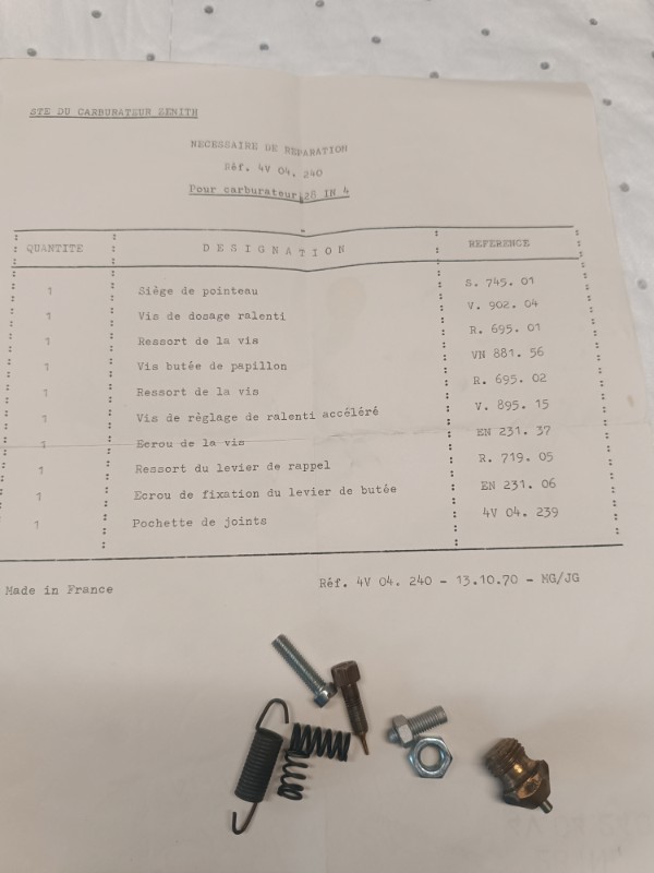

Essai realisé avec le nettoyant frein et il n'y a pour moi pas de prises d'air.
Voilà ce qui est fourni dans les pochettes que j'ai trouvé.

PS 2 : merci pour les photos du kit. Ce qui m'interpelle, c'est que tes joints d'étanchéité ont au moins 50 ans ...
