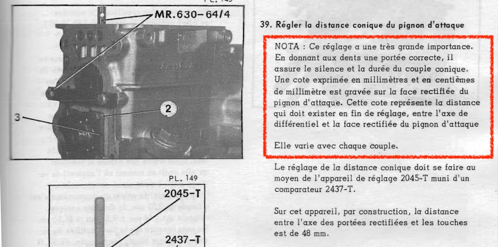

Il m'a semblé comprendre par les explications de mon père que le pignon d'attaque et la couronne était usinés pour travailler parfaitement ensemble. J'ai mal compris ?

Concernant l usinage du pignon d attaque et de la couronne... je doute que citroen se soit embêter à faire ça à l époque !.
Le but de la 2cv étant d etre fiable, pas chère et facile d entretien et a réparer...
Aujourd'hui sur une moderne ... peut-être... histoire que ça coute plus chère et que le pige... heu le client pardon... soit contraint de payer le prix fort....mais pas sur nos vielles bêtes de somme !...

Non, depuis toujours, et même sur une 2cv, pignon d'attaque ET couronne sont appairés (généralement, ils sont repérés avec un nombre ou une référence écrite au crayon électrique). Changer juste la couronne sans s'occuper du pignon d'attaque est une mauvaise idée qui ne permettra pas de rouler très longtemps, surtout que dans ce cas précis, le pignon a certainement mangé lui aussi... De plus, la position relative de ces 2 éléments doit être réglée avec soin (distance conique) sinon, on risque de fabriquer beaucoup beaucoup de limaille...L'idéal est de trouver une boite en état sans avoir besoin de la refaire.

Du coup... et de toute façon, en général si la courone a morflé... le pignon aussi...
A la rigueur un échange de tout le bloc differentiel si il ne trouve pas de boite roulante ... non ?

akoirium a écrit : 29 déc. 2023, 17:33 Concernant l usinage du pignon d attaque et de la couronne... je doute que citroen se soit embêter à faire ça à l époque !.
Je plussoie François44.
Et c'est dans le Citropolis !
