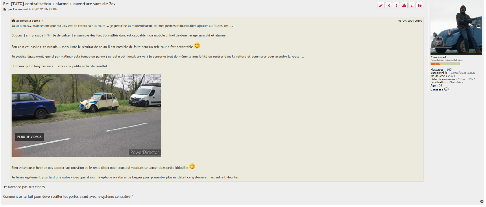

akoirium a écrit : 06 avr. 2024, 20:10 Salut a tous...maintenant que ma 2cv est de retour sur la route... je peaufine la modernisation de mes petites bidoudouilles ajouter au fil des ans ...
Et donc j ai ( presque ) fini de de cabler l enssemble des fonctionnalités dont est cappable mon module chinoi de demmarage sans clé et alarme.
Bon ce n est pas le tuto promis... mais juste le résultat de ce qu il est possible de faire pour un prix tout a fait acceptable ;)
Je précise également, que si par malheur cela tombe en panne ( ce qui n est jamais arrivé ) je conserve tout de même la possibilité de rentrer dans la voiture et demmarer pour prendre la route ...
Et mieux qu'un long discours... voici une petite video du résultat :
Bien entendus n hezitez pas a poser vos question et je reste dispo pour ceux qui voudrais se lancer dans cette bidouille ;)
Je ferais également plus tard une autre video quand mon téléphone arreteras de bugger pour présenter plus en detail ce systeme et mes autre bidouilles.
Je n'accède pas aux vidéos.
Comment as tu fait pour déverrouiller les portes avant avec le système centralisé ?
