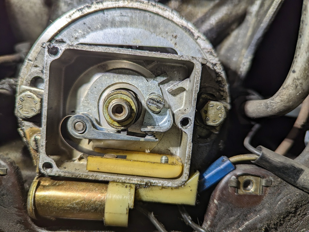

C'est parti pour démonter le reniflard, et pour démonter le reniflard, je dois retirer l'alternateur, et pour retirer l'alternateur je dois retirer le ventilo...
Rien de dramatique car je veux aussi jeter un coup d’œil aux vis platinées...
Et tic :
Et toc :
Le joint du reniflard me semble en très bon état. Si nécessaire, j'en ai un en stock.
Je bouche le trou avec un morceau de sopalin pour éviter le gag où un écrou aurait envie d'explorer l'endroit au moment de sa chute non contrôlée.
Maintenant, j'ai accès au 4e et dernier écrou du carbu.
Il y a eu pas mal de bricolage, car c'est le seul en 12mm. Tous les autres étaient des 13mm.

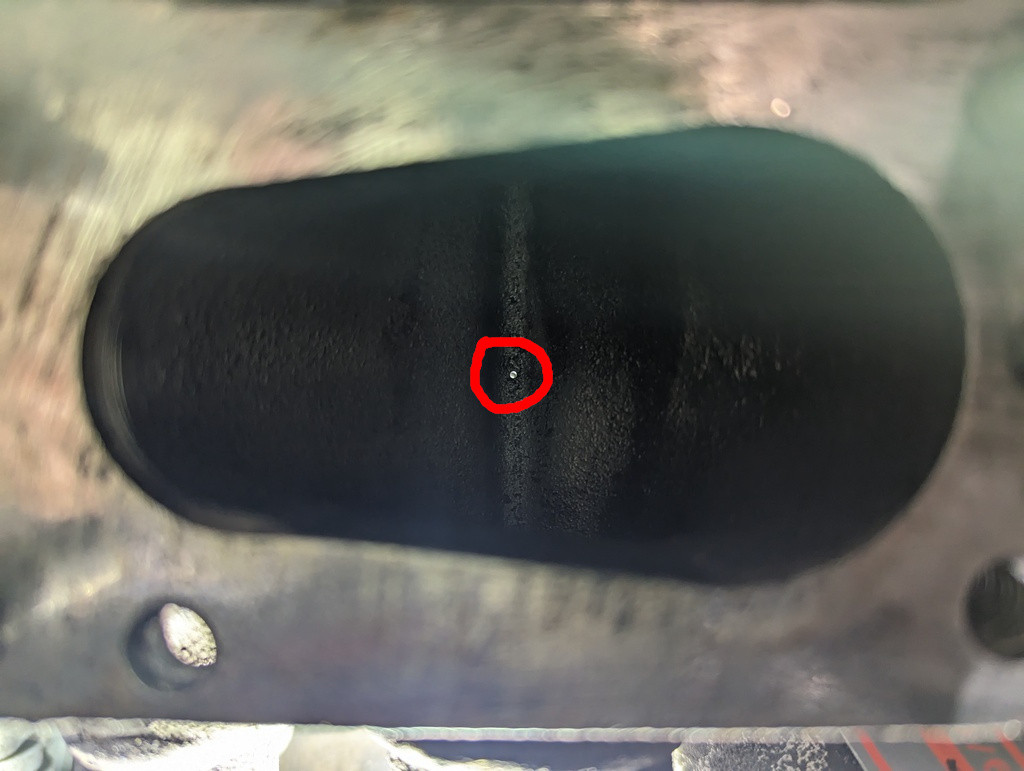

J'ai découvert par hasard qu'il y a un tout petit tout dans la pipe d'admission :
Il n'y a aucune corrosion, aucune anomalie.
J'ai l'impression que le trou est là pour laisser s'écouler tout fluide qui aurait voulu s'accumuler là !?
Voilà la pipe nettoyée. Je n'ai pas encore collé le goujon à la Loctite :

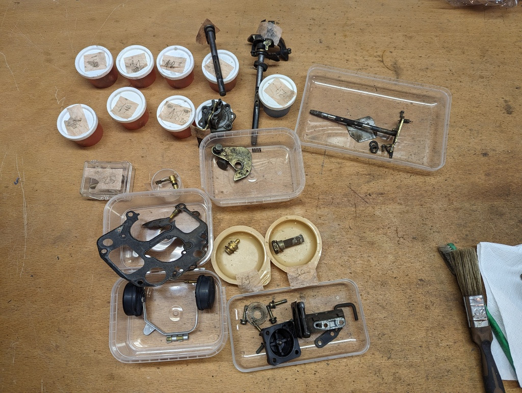

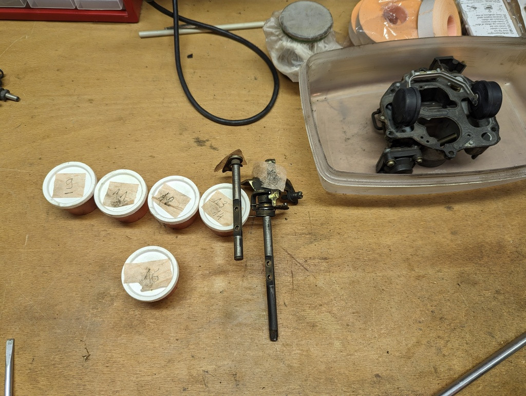

Maintenant, il est temps de démonter le carbu pour un nettoyage complet :
J'essaie d'être organisé.
Tout ce que je démonte est étiqueté en fonction de l'étape où ça a été démonté :
Finalement, je crois que je l'ai dans le Q pour mon carbu... :triste:

Pour le trou dans la pipe, tu as tout bon. Le trop-plein d'essence coulera par là, quand tu tireras un peu trop longtemps sur le démarreur sans démarrer.

Histoire de m'y retrouver lors du remontage, j'ai été méthodique.
Chaque pièce retirée est stockée dans une boîte avec une étiquette qui porte le numéro de l'étape où je l'ai démontée :

J'en ai profité pour jeter un œil au rupteur.
Pour le moment, c'est purement visuel.
Je dois vérifier l'écartement des contacts (0,4 mm) et aussi le point d'allumage.
Je n'ai encore rien fait de ces vérifications, faute de temps.
Par contre, j'ai - rapidement - vérifié le condo et je pense qu'il est mort.
J'ai des outils très spécifiques pour cette mesure, et les deux me disent que le condo est mort.
Là encore, faute de temps, j'ai fait ça très vite. Je vous détaillerai ça dans un autre message, avec les outils.

Une question me vient tout de même, si le condo est mort, les symptômes du début étaient peut-être liés ;)
Tu n'avais pas commencé par ça? Je te conseil d'acheter un condo amélioré de Lolo, ça fiabilisera ta voiture à l'avenir, en plus, le prix est super raisonnable ;)

J'ai pu néanmoins mieux mesurer le condo d'allumage de ma deuche.
Quand je dépanne des cartes électroniques, j'utilise plusieurs outils différents, et 2 d'entre eux sont en mesure de tester un condo.
Le premier est un ESR70 qui, outre la capacité, est capable de mesurer une autre caractéristique important du condo : son ESR.
Un condo peut avoir une capacité proche de sa valeur nominale, mais un ESR trop élevé indiquera qu'il est en train de mourir.
Testé et expérimenté plusieurs fois en dépannant l'alim à découpage d'une bouze de TV Samsoule.
Voilà la mesure du condo de ma deuche :
Il dit grosso-modo que le condo est coupé.
Sauf que.... Sauf que la doc de l'appareil précise clairement que l'appareil ne peut mesurer les condos qu'à partir de 0,3 µF.
Or celui de la deuche est théoriquement dans les 0,22 µF.
L'outil est donc inadapté pour la mesure souhaitée.
J'ai un 2e outil, toujours de chez Peak. C'est un LCR45
Celui-là ne sait pas mesurer l'ESR, mais il a une gamme de mesure plus étendue que son copain.
Lui me mesure le condo d'allumage à 124 nF soit 0,124 µF.
On est loin des 0,22 attendus mais le condo n'est pas 100% mort.
Il est certain qu'il faudrait changer ce condo.
Cependant, dans ma liste de travaux à réaliser sur ma deuche, j'avais inséré le passage à un allumage électronique.
Ce que je prévois de faire, c'est donc :
  1. laisser temporairement ce condo foireux en place
  2. terminer le nettoyage et le remontage du carbu
  3. tester le carbu nettoyé et remonté dans les mêmes condition qu'avant
  4. remplacer ensuite le condo et le contact du rupteur par un allumage électronique
Je préfère faire 1 seul changement majeur à la fois, pour m'éviter de partir dans toutes les directions s'il devait y avoir un testicule dans le potage.

J'ai également vérifié tous les "puits" du carbu et ils me semblent tous bon sauf celui là :
J'observe une sorte de bague à l'entrée du trou.
Je ne sais pas si c'est un trou "de travail" utilisé lors de la fabrication du carbu et qui a ensuite été bouché, ou bien si un fluide doit pouvoir y circuler.

2 - le trou bagué de la semelle, tu oublies : il n'est pas fonctionnel.
