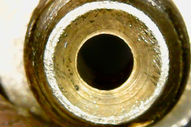

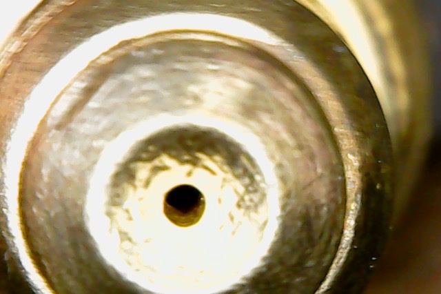

1 - pour le joint entre le corps-cuve et le couvercle-cuve, c'est refait maison, à la main ! Et validation de la correspondance des orifices. Il pourrait y avoir malice que de ne pas mettre le bon joint sur le bon corps-cuve.
Pour info, la Clinique a recensé 7 joints différents pour les 26/35 de 2cv ...
2 - pour les gicleurs, au tant que c'est possible, on garde l'origine Solex. Diluant, ultrasons avec chimie adaptée au laiton, brossage et validation optique grossissante. On fait tout pour les garder !

Sinon, c'est achat chez Burton.
