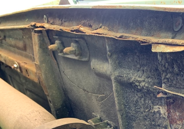

Est il possible de remplacer ce morceau malade?
Si certains l’ont fait, existe-t-il des photos et des conseils particuliers ?

Oui, c'est faisable.
Il faut couper la partie plane et traiter la rouille résiduelle.
Il faut former un morceau en faisant les 2 plis à 90°
Ensuite, il faut souder par bouchonnage ce nouveau morceau (tu auras fait des tous tous les 5 cm sur les retours) sur le brancard de chaque coté.
tu appliqueras du joint PU au niveau du jointoiement des tôles.
Et pour finir, tu appliquera la peinture correspondante à ton auto, car la soudure va bruler la peinture actuelle.

Bonjour moi je viens de les refaire en alu j ai acheté du U de la même grosseur un coup de blaxon et c est reparti

lolo33 a écrit : 26 févr. 2023, 19:27 Bonjour moi je viens de les refaire en alu j ai acheté du U de la même grosseur un coup de blaxon et c est reparti
Et l'Alu, forcément, tu ne l'a pas soudé sur l'acier.
Tu l'as collé ou riveté ?
Ton brancard va être beaucoup moins solide.
Pour rappel, le brancard c'est ce qui solidifie les planchers et permet que tu puisses rouler sans "tomber" de ton auto.

Bonjour oui tout as fait c est pour ça que je me suis souder des pattes à l intérieur après j ai mis de la colle à pare brise rivets tout les 5 cm des deux côtés du U et rivets sur mes pattes à l intérieur je pense pas que ça vas bouger
