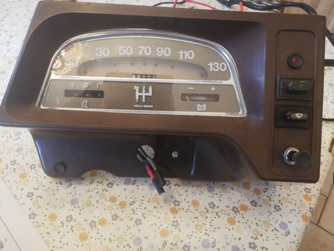

Voici que je pose la question de savoir où je dois faire traverser les 3 fils du neiman ainsi que les deux canalisations de la pompe manuelle des essuies glace ?
Est ce par ce trou en bas du compteur ?:
J'ai fini le remontage des connections sans trop de problèmes grâce à mes photos et mes repères des câbles...
Et maintenant le faisceau a retrouvé une second jeunesse :
Voilà, demain c'est la repose sur la Titine...

:non: ce trou c'est pour les files de clignotants et c'est du comodos des feux, les files du contact passe sous le tableau de bord ainsi que les tuyaux de lave glace

OK merci Charlystone...Je n'ai pas de photos de cet endroit...

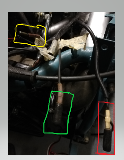

Le chantier électricité continu...Le compteur kilométrique, les levier des phares et des clignotants sont en place ...Le faisceau est rebranché à 90 %. J'ai quand même un souci car il me reste deux câble que je n'arrive pas à identifier ?
Le câble en vert, c'est bon , c'est le moins bobine.
Le jaune, il semble que ce soit une masse ?
Le rouge je ne sais pas ?
Ces trois câbles se trouvent tout à fait à l'avant ...
Avez vous une idée ?

Le câble rouge parait bien plus gros ! Illusion ou pas ?
Sont-ce des + avant ou après contact ?
Il faudrait lister tous les éléments électriques vers l'avant et reprendre 1 par 1. Je commence la liste :

Les files vers la potence, sont ceux, des phares, clignotants, klaxon, bobine et rupteur, voir si l'un de ces éléments n'est pas branché

@ Deuchémoi le câble plus gros comporte une gaine. A ce stade tout est branché sauf, le moins bobine, mais pour ça ,j'ai repéré le câble, celui entouré de vert. Je n'ai pas le + bobine , ni le clignotant gauche...(peut être le câble entouré de rouge). Le câble entouré de jaune comporte une connexion en forme de cylindre qui devrait être une masse normalement. Je vais vérifier tout cela à l'ohmmètre...Il faut aussi de je connecte le régulateur électronique avec ses trois fils...en faisant gaffe aux branchements avant ou après contact (merci Charlystone).

Le rouge a une gaine protectrice semblable au vert qui est le - bobine, pour moi, c'est le + bobine, d'autant que le caoutchouc protecteur des connecteurs de ces 2 fils correspond bien à ceux d'une bobine :

Merci Deuchémoi...ce fil ce serait donc un plus après contact. Je m''en vais de ce pas le vérifier. Il me reste à (re)trouver le fil du clignotant gauche .Bizarre car se devrait être un long fil comme celui du cligno droit ?
Après vérification les choses s'obscurcissent. Le "neiman" comporte trois fils, cosse rouge = moins, cosse violette = + après contact, cosse noire =+ avant contact (?) . Normalement, sur le schéma électrique le + bobine est relié à la cosse violette du neiman...il devrait donc y avoir un affichage de résistance au testeur électrique de 0,06 ou 0,07, or je n'ai rien avec ce câble sensé être le + bobine ??????? Après, il est certain que ce fil n'est pas une masse, car je n'ai pas de continuité avec un fil de masse...conclusion , ce fil serait bien un + mais je n'arrive pas à trouver à quoi il est relié ? j'ai pourtant tout essayé, liaison avec le + démarreur, le + alternateur, les quatre + de la boite de fusibles, le + neiman... mystère et boule de gomme !
Concernant le dernier fil avec la cosse apparente, c'est bien une masse, j'ai une continuité avec le carter moteur; par contre je me demande bien à quoi sert il à l'endroit où il se trouve ?
J'ai donc encore un trio d'énigme à résoudre : 1- A quoi sert ce fil de masse ?
2- Quid du fil du clignotant gauche introuvable ?
3- Pourquoi je n'ai pas de continuité avec le fil censé être le + bobine ?

lucky40 a écrit : 25 nov. 2022, 17:13 Merci Deuchémoi...ce fil ce serait donc un plus après contact. Je m''en vais de ce pas le vérifier. Il me reste à (re)trouver le fil du clignotant gauche .Bizarre car se devrait être un long fil comme celui du cligno droit ?
Après vérification... cosse violette = + après contact,... sur le schéma électrique le + bobine est relié à la cosse violette du neiman...il devrait donc y avoir un affichage de résistance au testeur électrique de 0,06 ou 0,07,
Je ne sais pas si il doit y avoir une résistance, mais si les 2 sont reliés, il doit y avoir une continuité, après avoir tourné la clef ! Et ça doit couper quand tu tournes la clef dans l'autre sens !
A tester batterie débranchée.

@lucky40 0,ne panique pas, les 3 files du neiman, c'est 1 plus permanent un plus après contact qui va au démarreur et un plus après contact qui va a la bobine, le file qui va au clignotant avant gauche il a un repère blanc sur la cosse femelle

CHARLYSTONE a écrit : 26 nov. 2022, 08:48 @lucky40 0,ne panique pas, les 3 files du neiman, c'est 1 plus permanent un plus après contact qui va au démarreur et un plus après contact qui va a la bobine, le file qui va au clignotant avant gauche il a un repère blanc sur la cosse femelle
Bonjour à Tous,
merci pour vos messages.
@CHARLYSTONE ,le fil en question a bien ce repère blanc sur cosse femelle : ce serait donc ce fameux fil du clignotant gauche que je cherche et qui bien sûr n'a aucune raison d'être manquant : donc , à priori ce point est résolu. Je vais tester quand même la continuité de ce fil avec le fil de la centrale clignotante dédié au clignotant gauche.
Ce que je n'ai plus par conséquent, c'est un fil + bobine ?
A moins que je me sois trompé dans mes tests et que le fil entouré de vert soit ce + bobine, et le fil avec la cosse mâle qui est une masse, ça c'est sûr, soit le moins bobine ? ça résoudrait le problème...

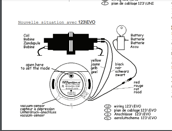

Tu dis que mon fil entouré de vert c'est le + bobine, :non: j'ai noté sur le bout de papier collant que c'était le "moins bobine"... Je pense que je vais tirer directement un fil depuis le + après contact du neiman, le relier au fil rouge de l'allumeur électronique , brancher le fil blanc (jaune sur le plan) de l'allumeur à la borne + de la bobine et faire une épissure du fil entouré de vert (qui est un moins donc) avec le fil noir de l'allumeur et brancher ce fil au - bobine et...cela devrait être bon, sauf erreur…
Voici un plan qui n'est pas mon allumeur mais ça doit être les mêmes branchements pour tous les allumeurs électroniques. J'ai cet allumeur :
Plan allumage 123 UNI.PNG (85.21 Kio) Vu 3309 fois

Posté : 27 nov. 2022, 22:39
par didou04
c'est de l'électricité de base.
J'ai quand même jonglé entre les différents circuits de la RTA pour tout comprendre.
c'est pas clair entre les différents circuits :enerve2:
Suivant les faisceaux la couleur des fils ne correspond pas à ce que l'on trouve sous nos capots :siffle:

Cet après midi, j'ai donc repris les branchements en suspens de l'avant...mais pas que ça .
J'ai reconnecté la pompe manuelle des essuie-glaces, le câble du compteur de vitesse, non sans avoir bataillé pour trouver quel chemin il devait prendre ...puis j'ai fini par brancher l'allumeur électronique, épissure pour le moins bobine, branchement du fil blanc sur le + bobine et rajout d'un fil + après contact depuis le neiman jusqu'au + de l'allumeur car ce fil est absent dans mon faisceau ?...ou il est bien caché à l'intérieur du faisceau ? bizarre bizarre ...
Il me reste encore à faire les branchements du régulateur électronique , mais là c'est bon j'ai bien les fils dédiés...il me faut juste repérer les +, - ,masse...
Et enfin installer le Klaxon ! J'ai bien le fil mais je ne sais pas du tout où je peux fixer ce fichu klaxon ?
Où avez vous installer le vôtre ?

Vu du moteur avec son faisceau :
le câblage de la bobine avec le fil ajouté depuis le neiman :
Le tableau de bord :
et enfin le régulateur électronique avec les indications de branchements, in English of course ! et à l'envers en plus...shocking :)

ça avance bien il va pas tarder à tourner :clap:
Tu as pas une prise, ou il y a les trois fiches, pour le régulateur?
