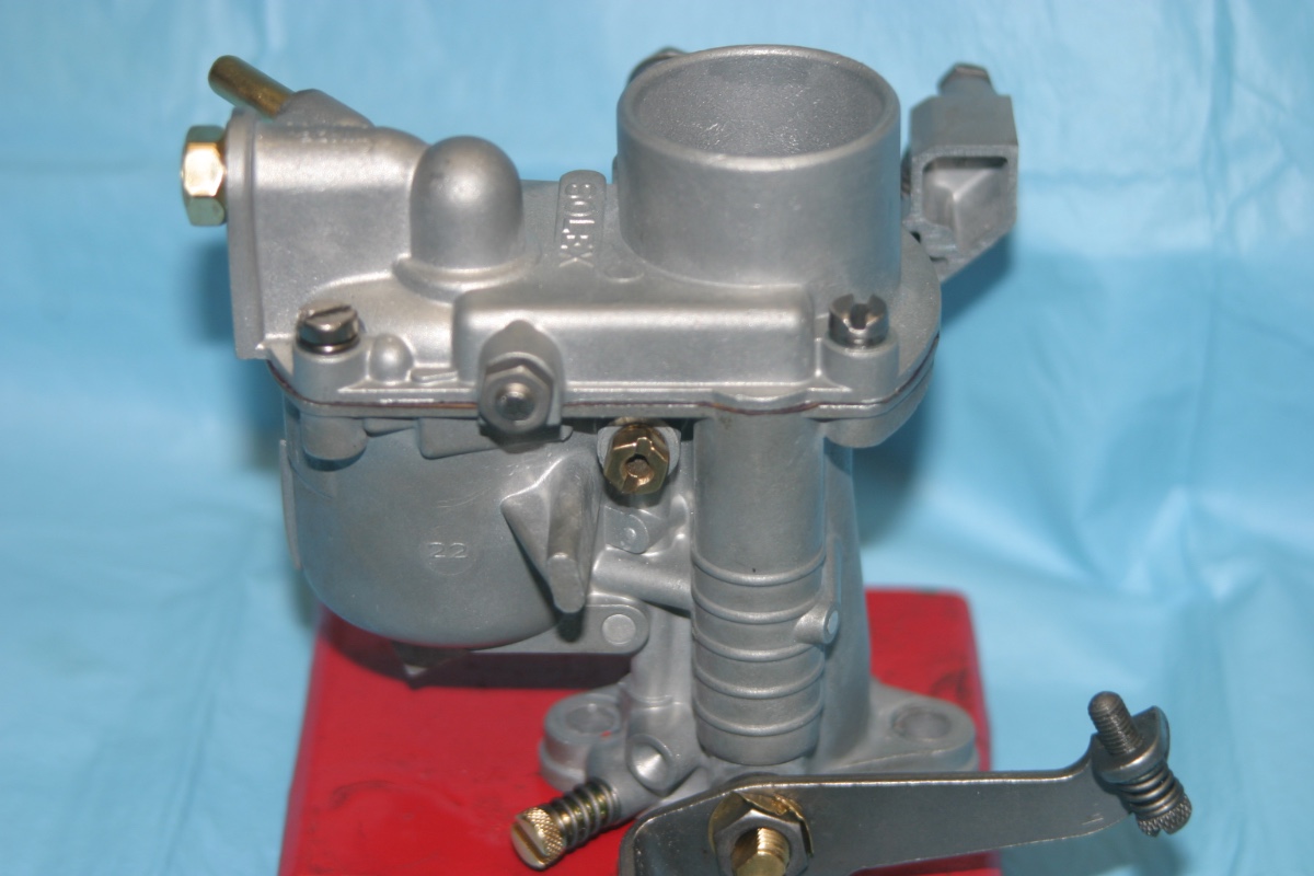

J'ai du 28 CBI à ne savoir qu'en faire et pour un 28 IBC, je peux te mettre un couvercle de 28 IBC mais la cuve sera gravée en 28 CBI ...
Evidemment, refait comme neuf (bagué, etc ...).
