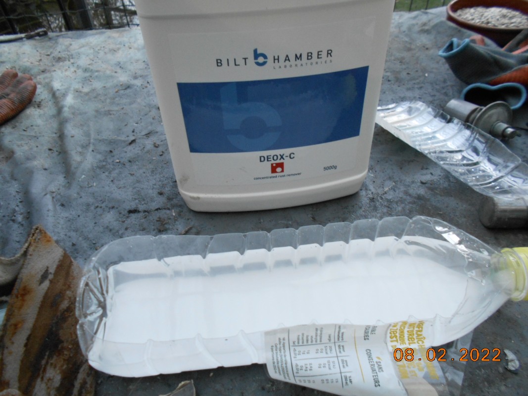

Voici le produit que je vais utiliser pour dégraisser.
Peu de gens connaissent le Surfex, mais c'est vraiment très efficace. Autres avantages, c'est écologique et ne pollue pas, cela ne sent rien, cela ne fait pas fondre les plastiques...
J'ai utilisé ce produit pour enlever la rouille; Certes cela fonctionne sur toute la visserie, les supports d'ampoules de feux, et les pièces sérieusement rouillées. Cela peut remplacer un sablage.. Mais bon certains alliages ne supportent pas ce produit qui a détruit mes fixatoins de supports de balais d'essuie glaces... C'est une poudre qui se mélange avec de l'eau.
