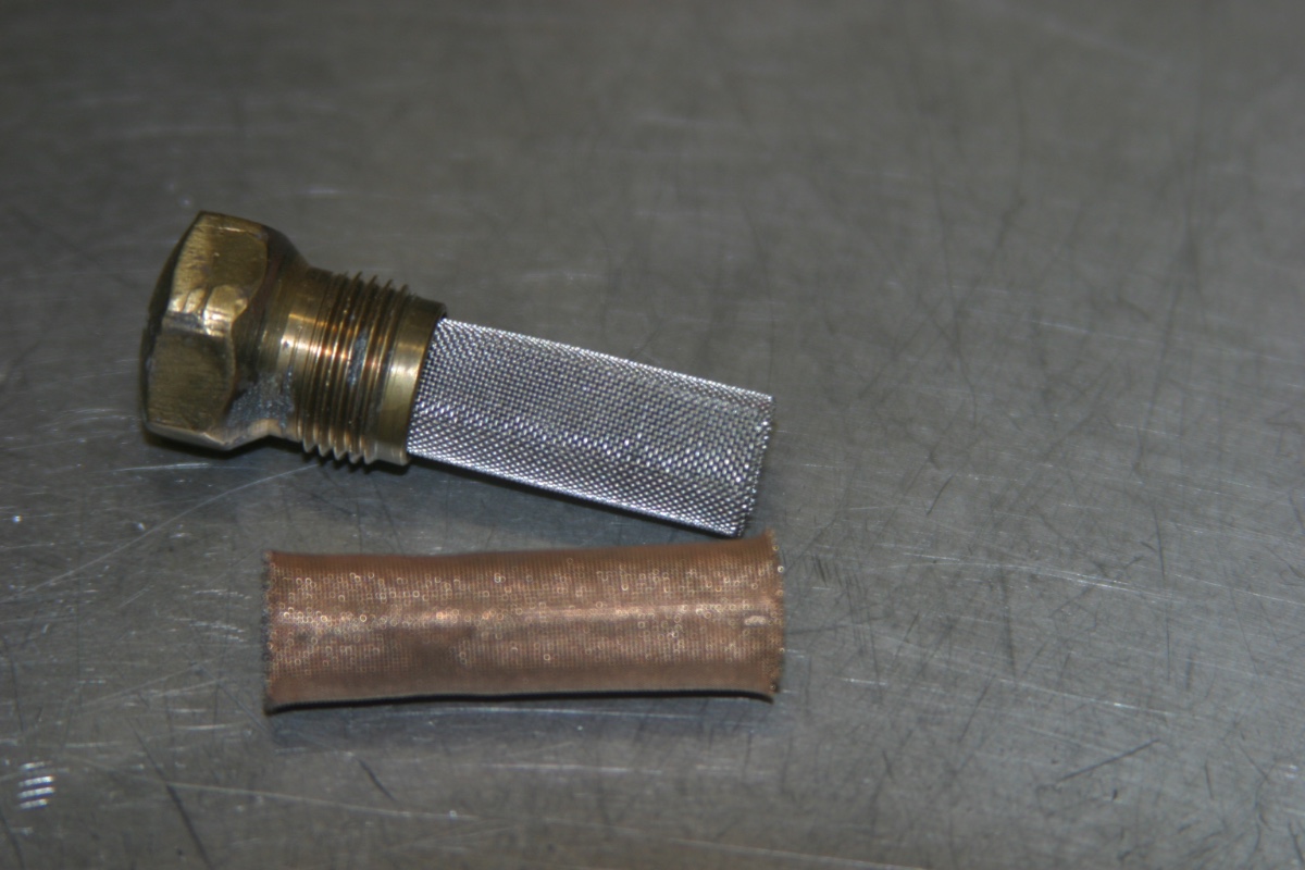

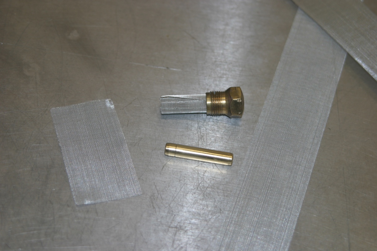

Je tombe par hasard sur ce post ...
Ce filtre se refabrique "maison" aisément ... Car pas vendu en pièces détachées ...

Le souci ou plutôt la situation, c'est que l'absence du filtre à essence est un problème récurrent sur les 26/35.
Aussi, pour la Clinique, j'en ai acheté de quoi en faire plus d'une centaine ... Pas de de petite découpe à la vente et tu te retrouves de suite avec un grand format (Amazon par exemple ...).
Je peux vous fournir un bout de grillage inox pour faire votre filtre si vous le désirez.
Vous m'envoyez une enveloppe timbrée à votre adresse (pour le retour) et je vous renvoie un bout de filtre ! Pour le prix, vous mettez ce que vous voulez comme sous dans l'enveloppe ...

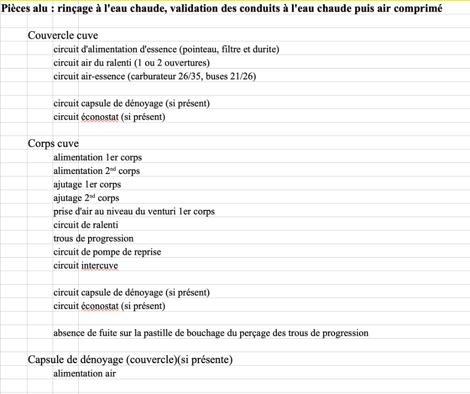

Je plussoie Ricman41, pour le bec de pompe de reprise. Tu changes aussi le joint torique de ce bec et tu valides aussi le clapet de pompe de reprise qui est tout au fond du puits, sous ce bec.
Tu valides aussi à l'eau chaude sous pression, tous les circuits de ton carbu (pour être sur de leur perméabilité !) :
