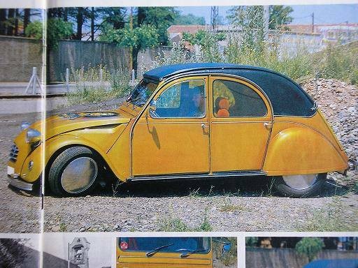

Un autre exemple sur 2cv cette fois, avec un réglage bas qui fait un carrossage "gros bras" :

Ça m'évoque la fois où je m'étais fait voler les quatre roues de ma Twingo !!! :clap:
On doit être fortement dans l'illégalité en roulant avec une voiture modifiée à ce point... non ? :???:

Ca dépend surtout du channeling en question ... jusqu'à -7 -8 ça passe
Pour moi le bon réglage est quand le centre de la jante AR est au niveau du bas de l'aile, ce qui peut se faire avec des sucettes longues comme celle-ci
