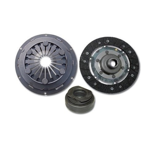

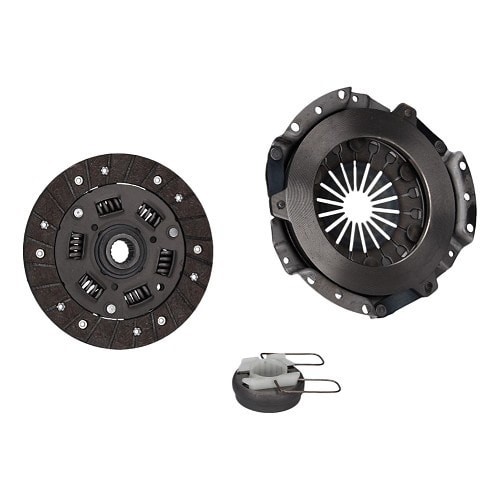

:salut: Après notre discussion voilà le modèle :
https://www.renov-2cv-mehari36.com/fr/e ... 04250.html
https://www.burton2cvparts.com/fr/kit-d ... ragme-1982
https://mcda.com/embrayage-acadiane/147 ... dyane.html
https://www.2cvp.com/A-11980-kit-d-embr ... -1978.aspx
As toi de choisir , se monte sur volant léger avec trois pions de centrage sur le volant moteur.
