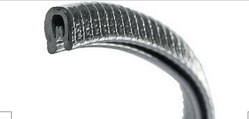

Peut être mettre une protection de bord de tôle , je vais démonter le bandeau pour voir si il n'y a pas moyen de bricoler quelque chose de discret
Protection de bord de tôle ..PNG (64.68 Kio) Vu 1848 fois

par michel28
Peut être ne pas trop serrer les 2 vis de fixation du TdB à l'endroit de la déformation, afin que ça puisse bouger un peu, et donc réduire la déformation
et donc éviter ce que l'on voit, et au besoin faire un oblong sur le trou de fixation afin de donner un peu d'amplitude au plastique du TdB
ça ce son des astuces de caravanier souvent confronté à ce problème, avec des composants ayant des dilatations différentes
je ne sais pas si c'est efficace dans ce cas précis

par Marc 77
Je viens de démonter le bandeau j'ai posé trois couches de double face fin 3M et j'ai remonté le tout pour les trous il y a du jeu et comme conseil Michel28 je n'ai pas serré les vis :salut: .
