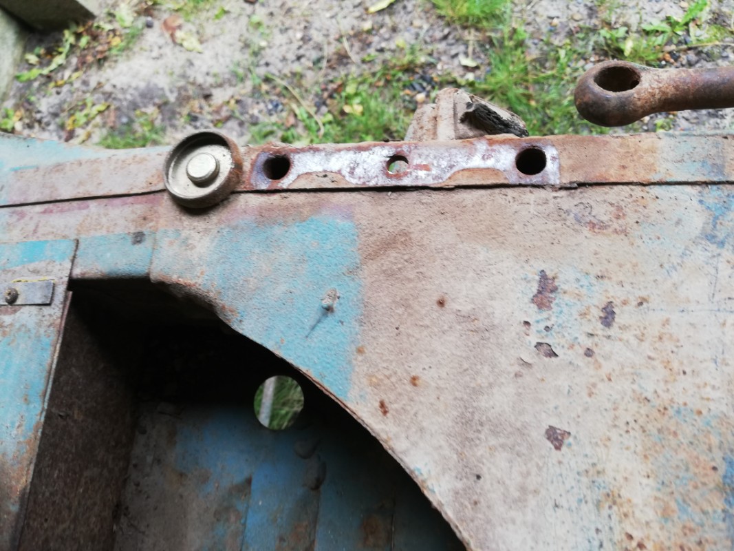

Je vais commander deux ou trois pièces ce weekend mais j'ai du mal à identifier l'une d'entre elles que j'ai prise en photo.
Au vu de la forme, ce n'est pas une butée d'essieu avant, ni une butée d'essieu arrière (passage des roues). Quelqu'un aurait-il une idée ?

Peut-être un ajout oui. La seule chose que je trouve en explorant les divers fournisseurs de pièces et qui ressemble à ça c'est
décrite comme étant une "butée caoutchouc de bras de suspension avant sur le châssis, ancien modèle (petite, ronde)". Bizarre sachant que les butées nouveau modèles sont là, que je vais d'ailleurs les remplacer et que ma deuche est de 89 !
Donc oui soit un ajout soit une spécificité pour les conduites à droite peut-être ???

OK. Apparemment la pièce viendrait de là
Là elle est juste posée dessus mais on voit un rond de rouille plus clair, et c'est de là qu'elle a été extraite à priori. Du châssis donc. C'est sensé être la ça ?

En ce qui concerne la butée, mon catalogue de pièces de rechanges l'identifie sous les références suivantes :
AZ 437-1a et AZ 437-1b, comme butée de débattement de bras avant et arrière pour AZU PO, et AZ PO. :surpris:

Merci bob41. J'ai cherché en poursuivant ta piste et j'ai trouvé ça.
http://2cvco.canalblog.com/archives/201 ... 54467.html
Il semblerait effectivement qu'il y ait 4 butées spéciales pour les PO. Va savoir pourquoi ma deuche s'est retrouvée avec ca. Faut que je retourne voir le châssis pour vérifier s'il y a bien ces particularités... Soit c'est desu bricolage, soit le châssis n'est pas d'origine, soit certaines conduites à droite étaient préparées ainsi ?
Dans ce cas, est-ce que ça peut poser un problème lors de mon passage au châssis galvanisé, pas forcément prévu pour ça ? Peut-être c'est pas la peine de lcommander ces butées spécifiques donc ? Bizarre.

Techniquement, cela ne pose aucun problème ces butées.....
Par contre, et je me répète (punaise, je me fais vieux.........), attention à l'achat des châssis externes (homologation hasardeuses) !
Je pense que ta butée n'est pas nécessaire

Merci. Je vérifierai quand même si ces butées, liées à des finitions PO, viennent effectivement buter sur qq chose au niveau du bras de suspension. Retour chez le garagiste (3h aller retour 😜) dès que possible. Bizarre quand même que ça se trouve là sur une deuche qui n'a a priori rien de particulier - soit c'était une exigence client, soit un ajout tardif par un propriétaire qui a voulu la rendre plus apte aux routes qu'il fréquentait (petites routes anglaises ?), soit une spécificité de certaines conduites à droite (j'ai beau chercher, peu d'info en général sur les RHD).

J'ai les mêmes butées sur mon AK 400 et j'en ai vu aussi sur une berline de 1980, il faut ces butées au nombre de 4, elles servent bien de butées des bras de suspension avant et arrière...
, là, il manque le caoutchouc sur la butée, c'est l'avant,
Et ci dessous l'arrière :

Salut , même butée pour moi sur ak350 de 69...

Les châssis de ak350 et 2cv sont ils interchangeables?
Si oui, on a peut-être un début de réponse.

Merci Lucky, Stéphane et Éric. C'est dingue ça. Il ne me reste plus qu'à retourner voir le châssis, checker s'il y a la plaque d'identification du châssis et celle du constructeur et regarder les bras de suspension.
Savez-vous s'il y a des signes qui permettent de distinguer un châssis 2cv (ma 2cv6 special 1989 en l'occurrence) classique et un ak350/400? Il se pourrait bien qu'un des 11 proprios avant moi ait fait la substitution à un moment donné.
